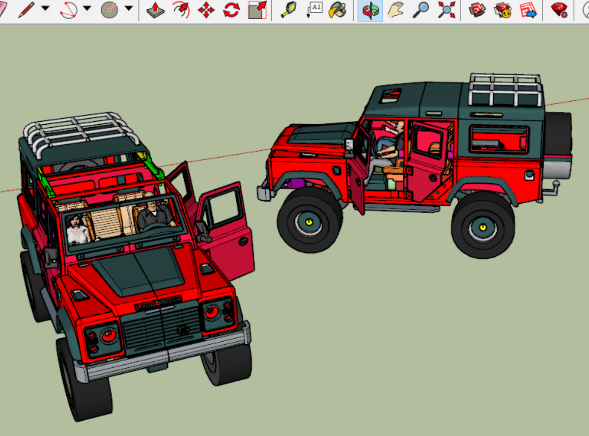

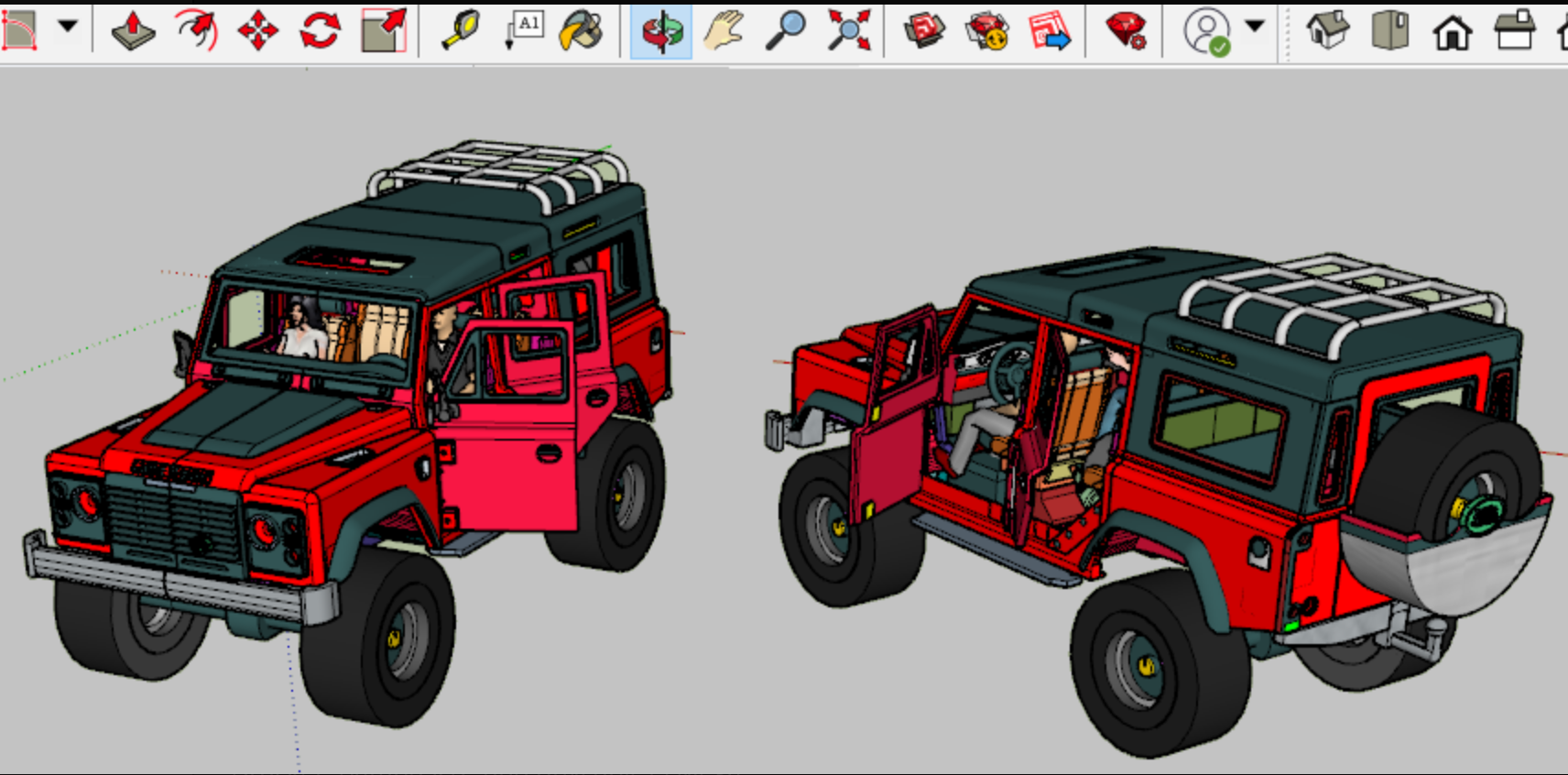

Gerade wurde ein Land Rover Defender fertig. Hier der Entwurf in SketchUp. Etwa 50 cm lang ist das Modell.

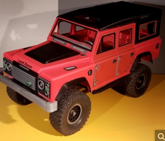

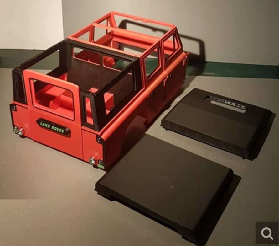

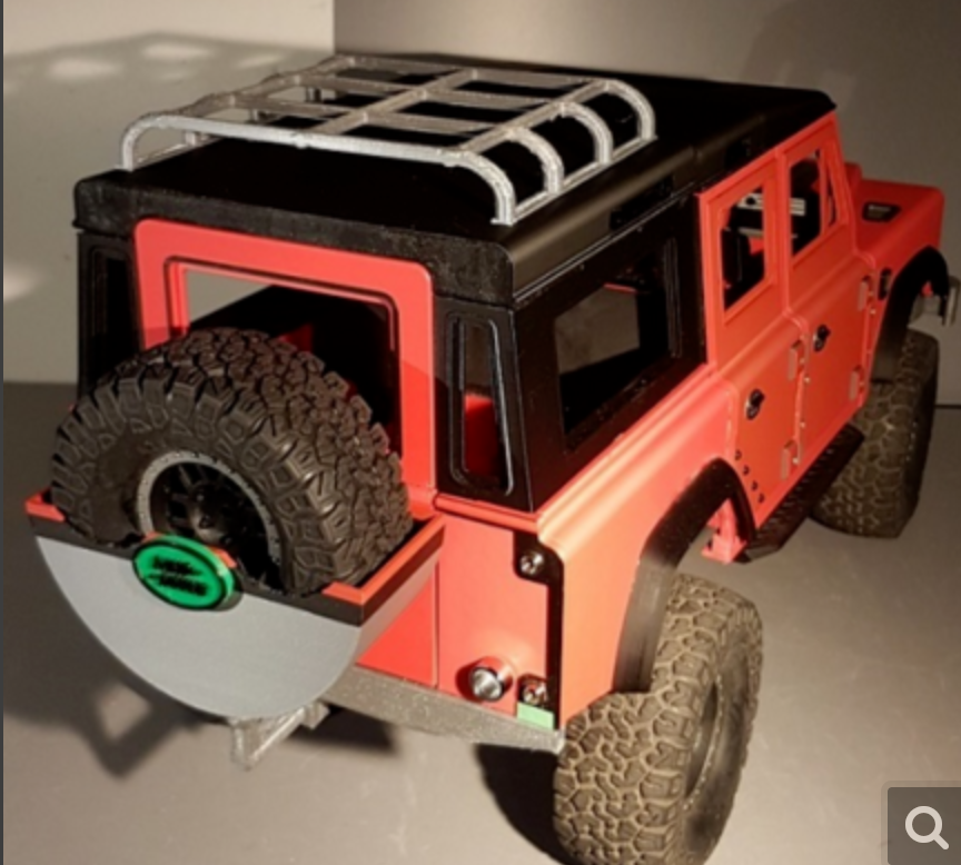

Und hier das gedruckte Ergebnis:
SketchUp ist dafür ideal. Allerdings gibt es immer noch einen (schon länger bekannten) "Spiegelfehler" in SketchUp, wodurch bei gespiegelten Druckteilen fehlerhafte STL Druckdateien erzeugt werden. Mit dem Windows 3D Builder lässt sich der Fehler aber korrigieren. Bin mal gespannt ob und wann die SketchUp-Macher sich um diesen Fehler kümmern.
Ich importiere Blue Prints und Fotos nach SketchUp, zeichne darauf die Entwürfe. Wenn alles fertig ist, erzeuge ich die STLs in SketchUp, korrigiere sie im Win 3D Builder, exportiere sie in den Bambu Slicer, erzeuge darin 3mf-Dateien und schicke diese über WLAN an den Drucker...so läuft das.
