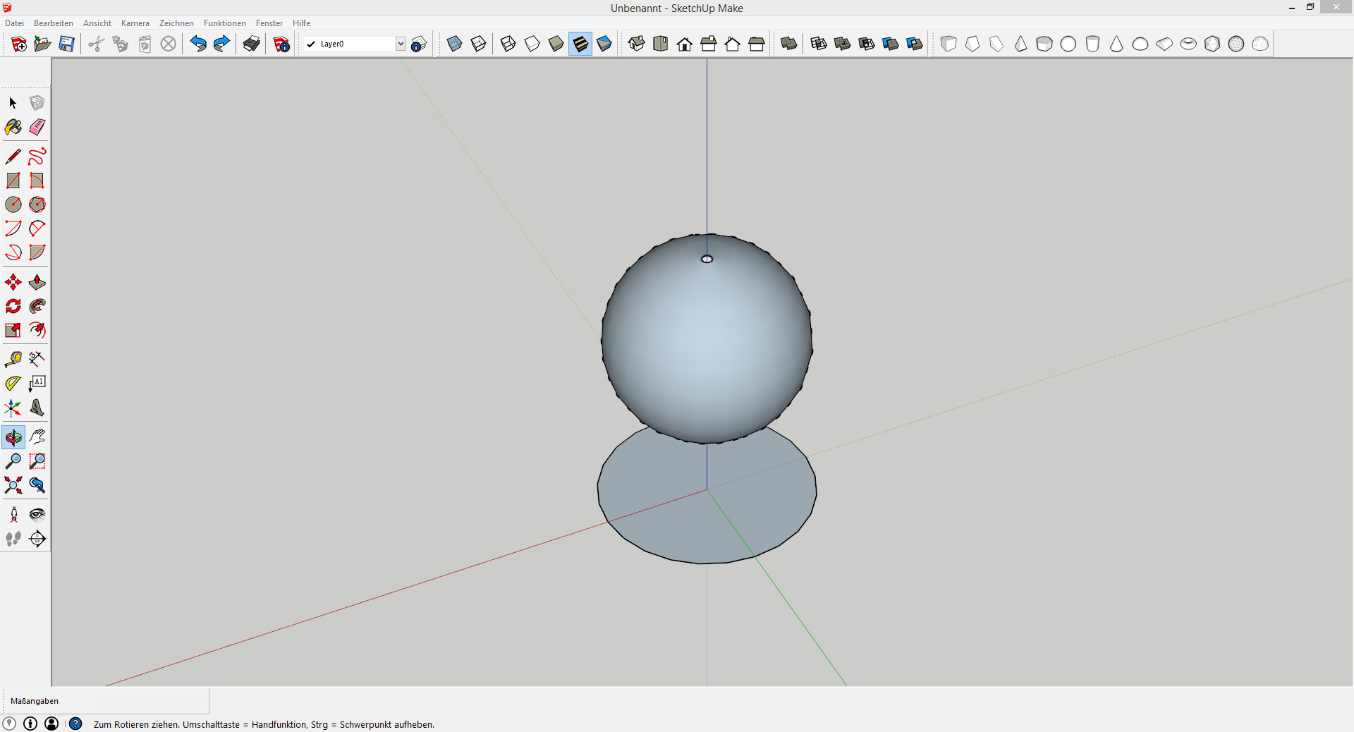

auch auf die Gefahr hin das ich nerve. Ich versuche seit Stunden eine Kugel zu erstellen. Diverse Videos im Netzt beschreiben wie das geht. Meine Kugel hat immer ein Loch. Ich erstelle einen Kreis( Radius 7,5 mm), markiere den Kreis, verschiebe den Kreis mit gedrückter strg Taste über dem Ursprungskreis (16mm), jetzte drehe ich den Kreis 270 Grad und markiere den Ursprungskreis und als letztes klicke ich mit dem Folge mir Werkzeug auf den oberen Kreis mit dem Ergebnis, dass ich eine Kugel habe die jedoch ein Loch hat. was mache ich falsch?

SketchUp hat Probleme mit zu kleinen Geometrien, wenn du die versteckte Geometrie einblendest, wirst du sehen, dass je nach Anzahl der Segmente der beteiligten Kreise die Kanten zu den Polen hin immer kleiner werden. Werden sie zu klein, werden die zugehörigen Flächen nicht mehr erzeugt und das Loch entsteht. Abhilfe: in einem größeren Maßstab arbeiten (z. B. 10x oder 100x größer) und erst am Ende kleiner skalieren. Das kleinerskalieren funktioniert dann auch, da SketchUp nur bei der Erzeugung der kleinen Flächen Probleme hat und nicht generell.

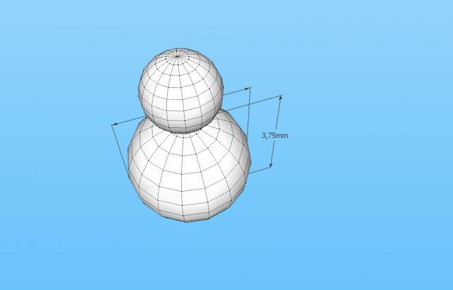

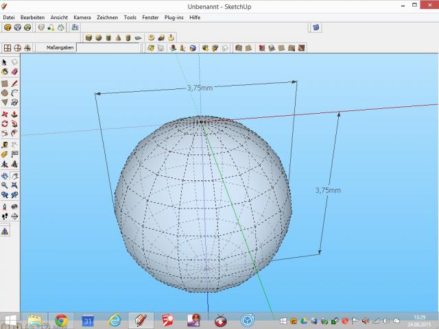

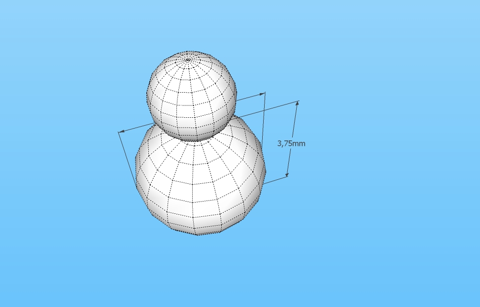

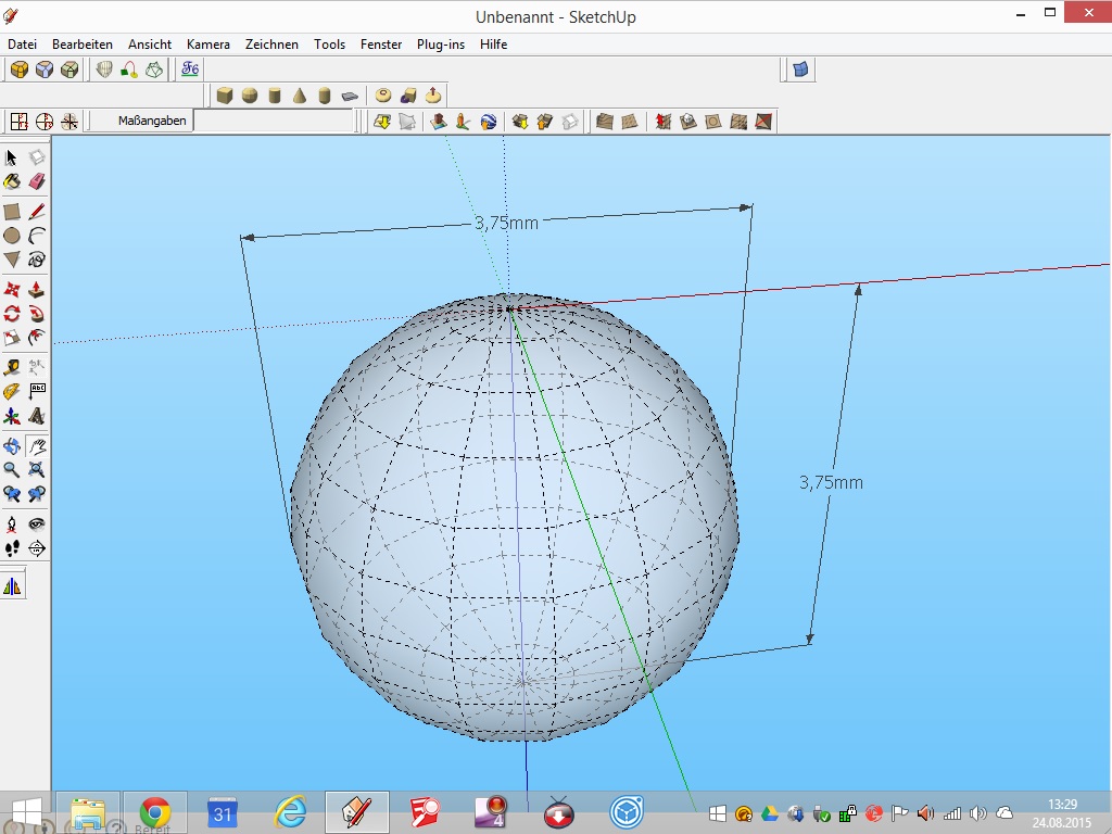

Wer SketchPhysics installiert hat, der hat es mit Sketchy Solids noch viel einfacher. Einziger Nachteil - Radiuseingabe im Maßangaben-Feld bringt nichts.
Will man einen exakten Durchmesser, dann kommt man ums Skalieren auch da wohl nicht herum.
oder noch kleiner:
oder ganz klein (ins Bild klicken; man beachte die Führungslinie von 0,54 mm und den Kugeldurchmesser 1,36 mm):
