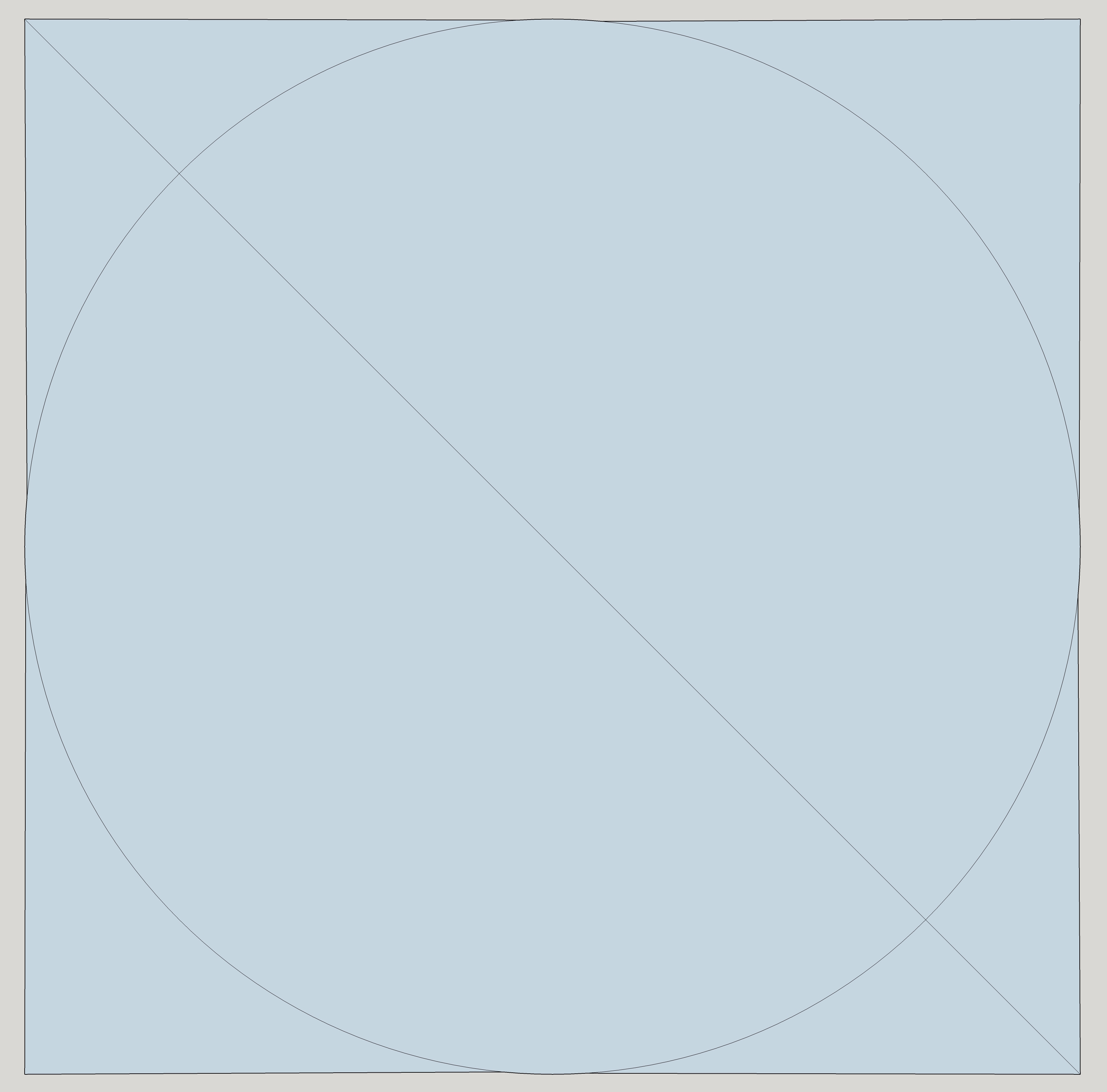

Hallo zusammen
Ich bin neu hier. Deshalb schreibe ich sehr wahrscheinlich etwas, dass es schon gibt. Mein Problem (ein sehr, sehr grosses Problem).
Ich zeichne ein Quadrat: z.B.: 20x20mm. Wenn ich nun mittig in`s Rechteck einen Kreis mit 20mm Durchmesser zeichne, zieht er mir die Kanten, an den Stellen an denen Sie sich berühren, nach innen zusammen.
Dass geschieht jedoch nur, wenn der Kreis viele Segmente hat. Ich brauche jedoch viele Segmente, da ich die Teile danach ausschneiden lassen werde (Es soll ja schließlich rund und nicht eckig-rund sein).
Ich hoffe auf eure Unterstützung.
Das liegt am Modellmaßstab, bei der Erstellung in einem größeren Maßstab arbeiten und es funktioniert. Am Ende kann das Modell dann auf die tatsächliche Größe herunterskaliert werden.
