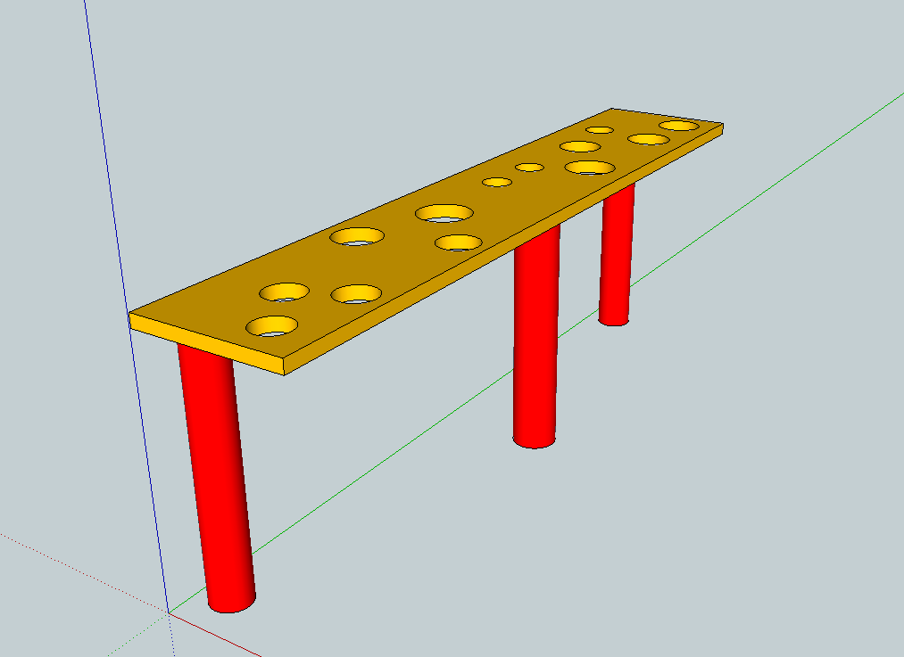

ich bin auf der Suche nach einem Plugin für Sketchup, was mir genau ausgibt, wie viel kg auf dem jeweiligen roten Pfosten laste.
Gibt es soetwas?
Wenn nein, gibt es eine andere Software die das kann und kostenlos ist (Importfunktion?)?

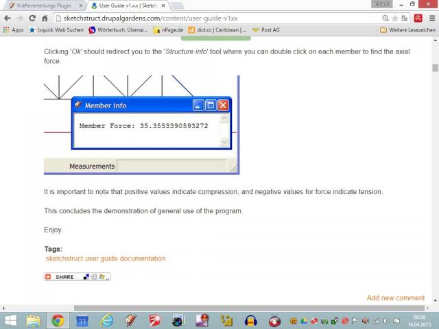

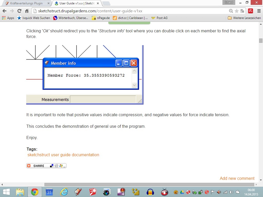

http://sourceforge.net/projects/sketchstruct/ könnte sowas in der Richtung sein - oder werden.
Ansonsten gibt es sowas fraglos. Schon vor rund 10 Jahren konnte man die Statik ganzer Brückenkonstruktionen gratis testen lassen.
(08.04.2015 - 17:44)mühlbauer schrieb: könnte sowas in der Richtung sein - oder werden.
interessant, hier noch die Homepage dazu.

Ob es dem Fragesteller was gebracht hat, das werden wir wohl nie erfahren. Aber es gibt ja vielleicht auch User, die sich grundsätzlich für das Thema interessieren.
Deshalb hier mein Hinweis, der über die Frage nach der Druckbelastung hinausgeht: Zugbelastung wird auch berechnet !
