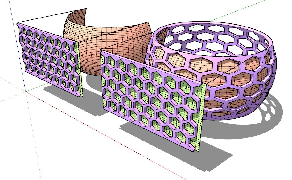

Habe ein Problem in der Konstruktion von einem Fingerring, welchen ich 3D printen möchte.
Im Anhang könnt ihr die Form des Rings sehen.
Ich stosse an meine Grenzen und weiss nicht wie ich diese Wabenstrucktur in eine Rundung versetzen kann...
Habt Ihr eine Idee wie man das hinbekommt?
[Bild: show.php?file=115761-1467410575.jpg]
Eine Möglichkeit ist mit dem Plugin Flowify...
