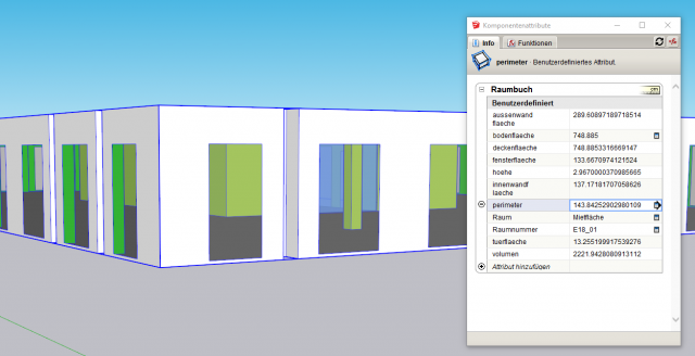

Ich erstelle ein Raumbuch in Sketchup, 19 Stöckiges Gebäude mit verschiedenen Räumen.
Ich erstelle mir also die Raumvolumenkörper und mache Komponenten daraus, in den Raumvolumenkörpern arbeite ich mit verschiedenen Materialien (Fenster, Boden, Decke, Tür, Stellfläche) und mache mir entsprechende Komponentenattribute mit denen ich die Flächen pro Material innerhalb der Komponenete zähle (z.B. =FACEAREA("Boden")*0.0006452)
Das ist natürlich mühsam bei über 200 Komponenten, kennt ihr eine Möglichkeit die Attribute von Komponente zu Komponente zu kopieren?
Weiss Jemand warum ich im IFC Export dann trotzdem Werte wie "101289.609748.885748.885133.6672.967137.172" anstatt "137.17" bekomme?

Hättest du es mit mit der Funktion "Bericht generieren" nicht einfacher oder benötigst du am Ende zwingend einen IFC-Export, den Bericht kannst du nur als CVS exportieren.
Vieleicht würde das deine Aufgabe auch erleichtern: Quantifier Pro Extension
Oder habe ich dich völlig falsch verstanden ;-))
Ebenso Grüsse aus der Schweiz
Zum Heissenstein HandWerk GmbH
Danke für den Tip mit Quantifier Pro, wir geben am Ende in IFC ab. In dem Raummodell aus dynamischen Komponenten kann die Innenarchitektur direkt selber Änderungen vornehmen und das ganze ist mit Sketchup "Bordmitteln" gelöst, das heisst es läuft direkt in jedem SKetchup ohne das der Bearbeiter noch Plugins installieren muss.
Werde mich nächste Woche nochmal um den IFC Export bemühen und probieren herauszufinden woher die komischen Werte kommen
