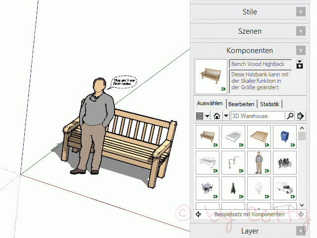

Als ersten Schritt würde ich alle Komponenten, die nicht genutzt werden, löschen...
(Klick für Animation)

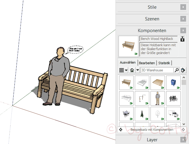

Danach kann die Gliederung genutzt werden, um konkrete Komponenten zu selektieren und zu finden.
(14.04.2017 - 08:11)cotty schrieb: Danach kann die Gliederung genutzt werden, um konkrete Komponenten zu selektieren und zu finden.
 Danke, die nicht benutzten habe ich bereits gelöscht, es geht darum die benutzten (z. T. Teilkomponenten) zu finden - o.k. werde erst mal nachsehen wie ich dazu die "Gliederung" benutzen kann...
