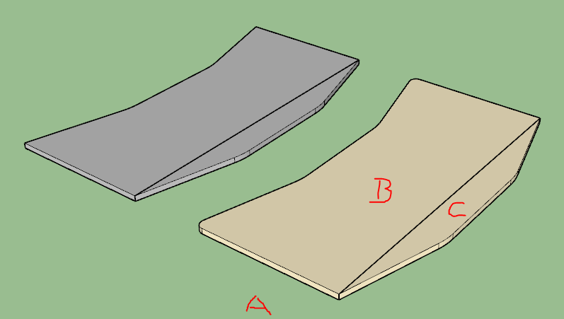

Die Ursache ist wie vermutet:
- Die Hauptkomponente (A) hat die Farbe Orange (nicht sichtbar, da interne Farben vorgehen, aber in Elementinformationen zu sehen)
- Die Flächen der Komponente (B) sind mit Hellorange gefärbt und jede Färbung von aussen hat keinen sichtbaren Einfluss
- Die Teilkomponente © ist von aussen in Hellorange gefärbt.
Wenn die Komponente von aussen eine neue Farbe bekommen soll (wie die andere Platte) müssen:
- Die Flächen der Komponente (B) mit Standardmaterial gefärbt werden
- Die Komponente © von aussen (aber innerhalb der Komponente (A)) mit Standardmaterial gefärbt werden
