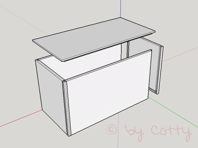

Hier die simple Box als Drahtgitter, also weiß Gott kein Hexenwerk:
[Bild: box.JPG]

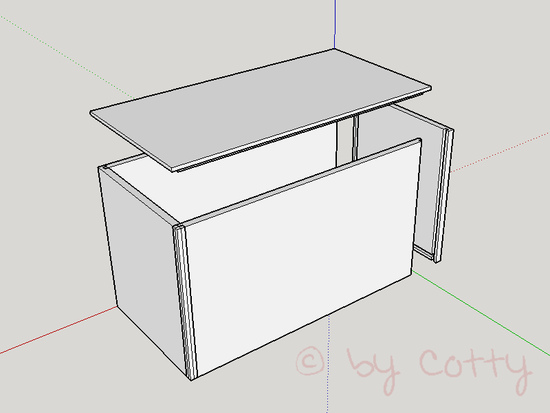

und die hässliche Ecke wo der Boden in die Seitenwand eingenutet ist und auch noch eine Nut von Oben nach unten verläuft, also viele Ecken zusammenkommen.
[Bild: box2.JPG]
Hier mal eben bei der Überarbeitung ein paar mm daneben gegriffen und schon knirscht es.
