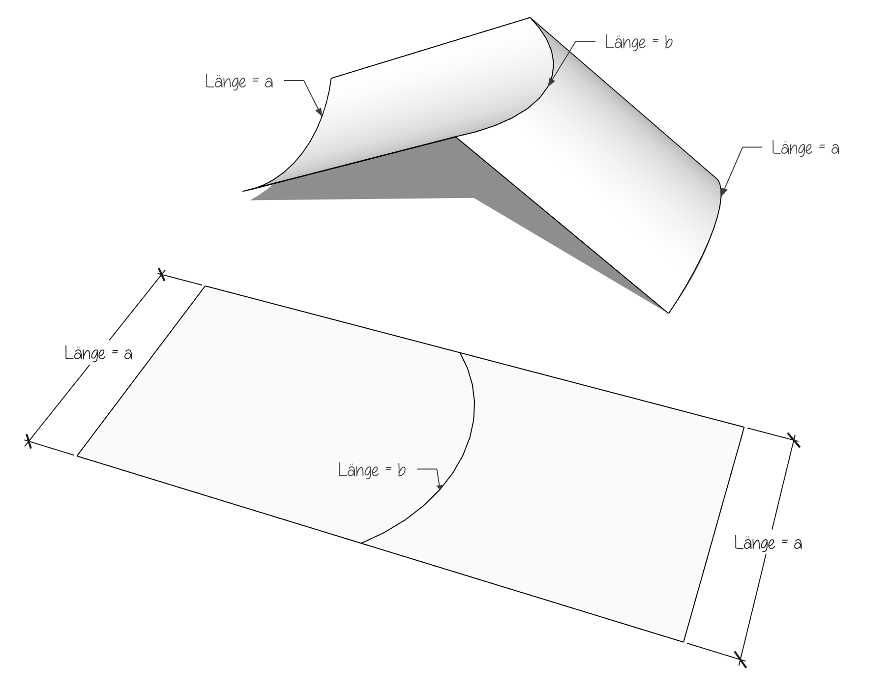

Wenn ich das Ansinnen von Schlee_A richtig verstehe, soll die gefaltete Struktur aus einem einzigen Blatt Papier (oder anderes Plattenmaterial) gefaltet werden.
Die dreidimensionale Form soll also nicht durch ein Schnittmuster entstehen, sondern lediglich durch falten.
D.h., die einzelnen Flächen dürfen sich nicht verändern.
Hier z.B. ein ganz einfaches Beispiel mit einer gebogenen Knicklinie:

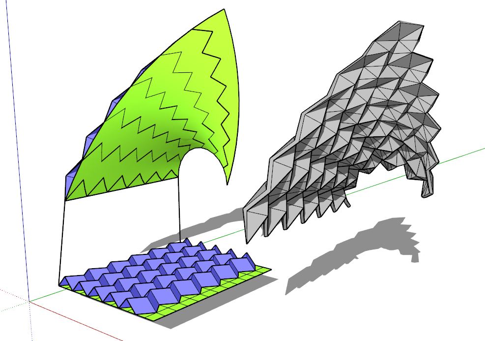

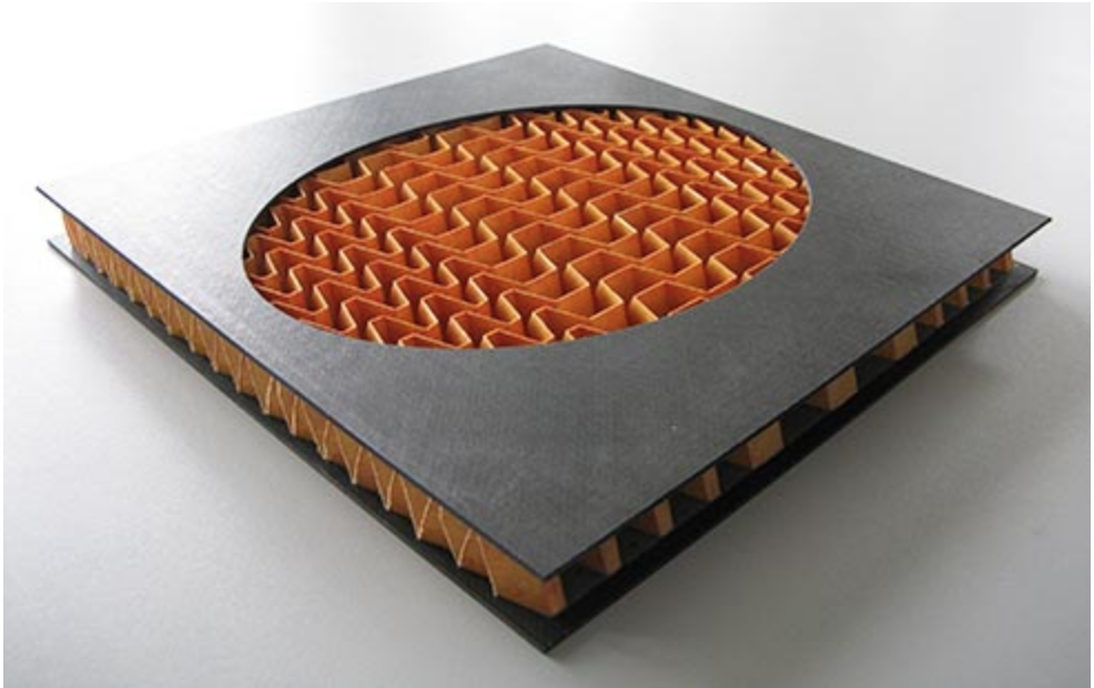

Oder ein komplexeres Beispiel aus dem Flugzeugbau:
Ich glaube nicht, dass so etwas mit SketchUp machbar ist.
Würde mich aber total freuen, wenn doch :-)
LG Jörg
PS: Quelle des zweiten Beispiels und interessanter Text zum Thema: http://www.haute-innovation.com/de/magaz...sites.html
