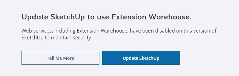

Ich arbeite mit der SketchUp Pro Kaufversion 2021 und wollte die Erweiterung Draw Whorl installieren.
Die Meldung
Zitat:Webdienste, einschließlich Extension Warehouse, wurden in dieser Version von SketchUp deaktiviert, um die Sicherheit zu gewährleisten.
wird eingeblendet.
Ist das so ok?

zum falsch schreiben komme ich nicht. Zuerst muss ich ja zum Extension Warehouse.
Aus dem Netz mittels URL habe ich die Seite mit der Erweiterung aufgerufen, Mail und Passwort eingetragen und die Erweiterung runtergeladen.
Ich hoffe, Norbert schreibt etwas zu dem Problem
Die Laufzeit der Unterstützung/Wartung (‘Support’) für aktuelle SketchUp Desktop-Versionen beträgt generell 3 Jahre und ist von dem Freigabe-Jahr der jeweiligen Version abhängig.
Die Unterstützung beginnt also mit dem in der SketchUp Produktbezeichnung benannten Jahr und endet generell am 31. Januar des darauf folgenden 3. Jahres, bei der Version 2021 also am 31.01.2024.
Bei den 2020 abgekündigten Kauf-Versionen (m. Seriennr.) ist die Unterstützung/Wartung von max. 3 Jahren generell abgelaufen.
Der Zugriff auf die SketchUp Online-Servies wie '3D Warehouse' oder 'Extension Warehouse' usw. kann lt. Hersteller aufgrund von Inkompatibilitäten (oder Sicherheitsproblemen) der jeweils eingebetteten, internen Browser-Version ('Chromium') nicht gewährleistet werden.
Natürlich können die zugehörigen Webseiten der beiden o.g. Services noch per Browser benutzt und heruntergeladene Komponenten bzw. Erweiterungen/Plugins noch händisch in SketchUp platziert bzw. installiert werden. Wobei das o.g. Plugin von 2015 stammt und für max. die SU-Version 2016 freigegeben ist und daher aufgrund von Änderungen an der jeweils von SketchUp verwendeten RubySkript-Version nicht mit der Version 2021 kompatibel sein muss.
