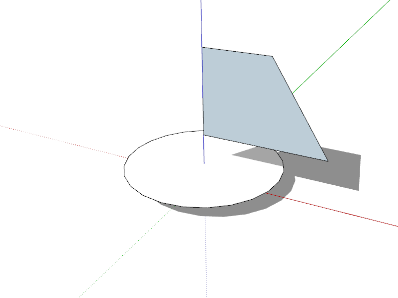

Mit dem Folgemir-Werkzeug...
(Klicken für Animation)

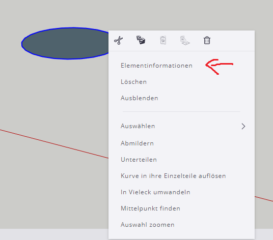

Das Problem ist, dass es in meiner Version (kostenlos) den Punkt "Eigenschaften" nicht gibt, wenn man den Kreis rechtsklickt.
Der Punkt heißt Elementinformationen...
