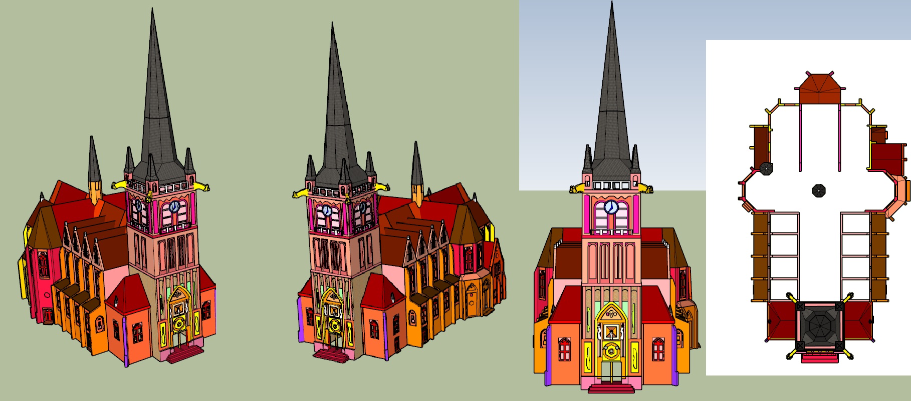

Für ein Diorama habe ich diverse historische Gebäude mit SketchUp Make 2017 nach-entworfen, u.A. eine Neugotische Kathedrale aus Krefeld (Ortsteil Hüls). Die "bunten" Gruppierungen des Entwurfes dienen der besseren Kennzeichnung der einzelnen Teile für den 3D Druck. Alles im Maßstab 1:150, im Original ist der Turm 66 Meter hoch. Der Drucker ist ein Anycubic i3 Mega, der Slicer ist Cura.
Für Hobby-Modellbauer, die auch 3D drucken, ist SketchUp geradezu ideal. Hoffentlich bleibt uns "Make" noch lange erhalten (bzw. kompatibel zu PlugIns).
LG Rolf
Sorry, mit den Bildern das hat nicht geklappt (zum ersten Mal nicht) , habe es im zweiten Posting versucht...siehe dort>>>

die Bilder waren wohl zu groß, habe sie verkleinert bzw. zusammengefasst.

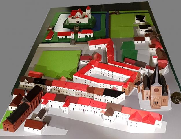

Hier zwei Ansichten des kompletten Dioramas, die obige Kathedrale muss dort noch integriert werden:

Hallo Rolf,
Wir haben schon immer wieder verschiedene Frage von Dir im Forum gesehen, die auf dieses Ergebnis hinwiesen.
Jetzt ist es fertig
Du kannst wirklich stolz auf diese Arbeit sein.
Es ist ja noch gar nicht so lange her, dass Du Dich überhaupt mit solchen Arbeiten befasst hast.
Du hast wirklich eine sehr großen Sprung in Sachen Modellieren und 3D-Druck gemacht.
Es gibt im Forum gewiss noch Mitglieder, die sich von Dir eine Scheibe abschneiden können, bevor sie eine "große Stadt" bauen wollen.
Also nochmal Hut ab vor Deiner Leistung.

Vielen Dank für das nette Lob. Es sieht aber komplizierter aus als es es ist, das Entwerfen in SketchUp. Da bin ich im Grunde nicht viel weiter als Anfängerlevel (inzwischen mit etwas Erfahrung und Tipps aus dem Forum und den Videos von Cotty und Jörg). Manche Sachen gehen wahrscheinlich viel einfacher als ich sie gezeichnet habe, nicht alle Werkzeuge und PlugIns gehen mir leicht von der Hand. Ich besorge mir die Grundrisse der antiken Gebäude, zeichne darauf nach und ziehe die Wände und Gewölbe hoch, Gewölbe und Bögen sind allerdings etwas "tricky", insgesamt recht komfortabel..
Das Drucken ist ja vergleichsweise einfach, der 3D Drucker macht halt das was von SketchUp bzw. vom Sclicer vorgegeben wird, wichtig ist dass alles "wasserdicht" ist und die Innen/Außenflächen nicht verwechselt werden. Zum Glück habe ich einen fast "narrensicheren" und zuverlässigen Drucker, der mit 6 Schrauben zusammengebaut wurde, nix kompliziertes.
Im Gegensatz zu Modellautos, die ich ja auch modelliere, sind Gebäude fast einfacher zu gestalten, da man es meist mit geraden Linien und Flächen zu tun hat. Für die Ornamente, gotischen Fenster und Türen, habe ich "Schablonen" als Komponenten angelegt, die vervielfältigt und in die Mauern eingesetzt werden. Mit SketchUp was zu machen und das dann zu drucken, macht wirklich Spaß.
LG Rolf
