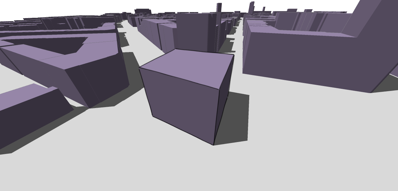

13.12.2013 - 22:43 (Dieser Beitrag wurde zuletzt bearbeitet: 13.12.2013 - 22:44 von nana2011.)
nach dem Import aus Archicad ins SketchUp fehlen in meinem städtebaulichen Modell die Kanten. Im Bild der Körper im Vordergrund, den ich nachher gezeichnet habe, zum Vergleich. Alles andere herum ist importiert. Unter Ansicht ist auch die Kantendarstellung bereits an.
Kann mir jemand helfen?
Per "Fenster > Stile > Auswählen > Im Modell" kontrollieren, welche Stile im Modell verwendet werden bzw. unter "Fenster > Stile > Bearbeiten > Kanteneinstellungen" die Kantendarstellung der betreffenden Geometrie kontrollieren/konfigurieren.

Nachtrag: Soeben habe ich es selbst gefunden. Hier der Tipp für alle anderen: Es lag daran, dass die importierten Linien auf einer anderen und ausgeschalteten Layer lagen. Diese also einschalten und alle Teile der Gruppe/Komponente auf einen sichbaren Layer legen. Dazu muss man innerhalb der Gruppe oder Componente alles markieren und die Layer dann angeben.
