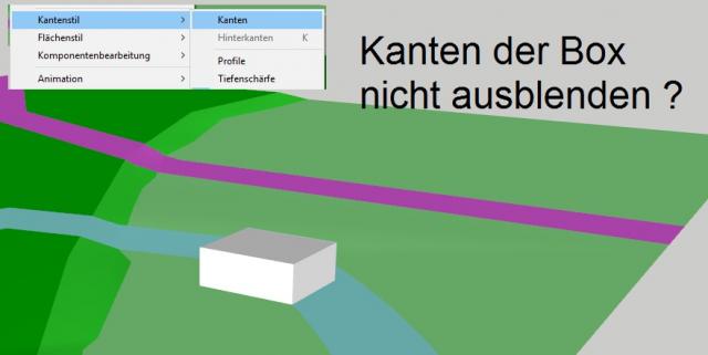

Hallo, ich möchte gerne bei einem Projekt die Kanten bei dem einen Objekt ausblenden, bei dem anderen nicht. Ist das möglich ? Anliegendes (sinnfreies) Beispiel: eine aus Sandkasten erstellte Fläche mit unterschiedlichen Ebenen, alle Kanten ausgeblendet. Darauf eine Box, da sollen aber die Kanten gezeigt werden, nicht wie im Bild ausgeblendet. Vielen Dank.

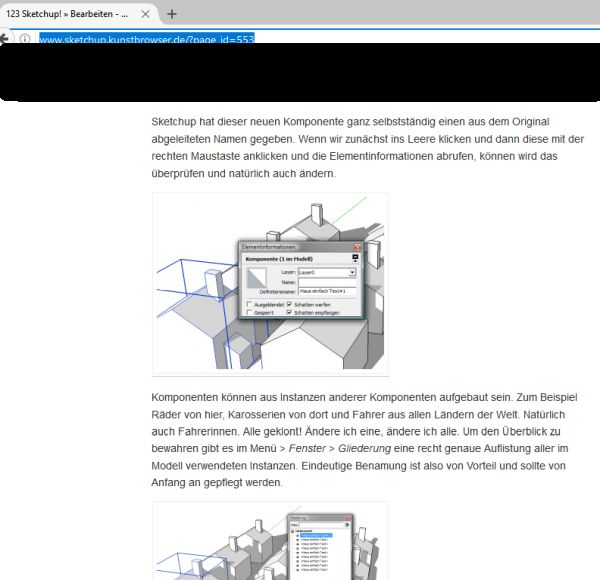

123 Sketchup hilft ungemein, sicher auch bei anderen Fragen. Einfach mal aufrufen und belesen Shy

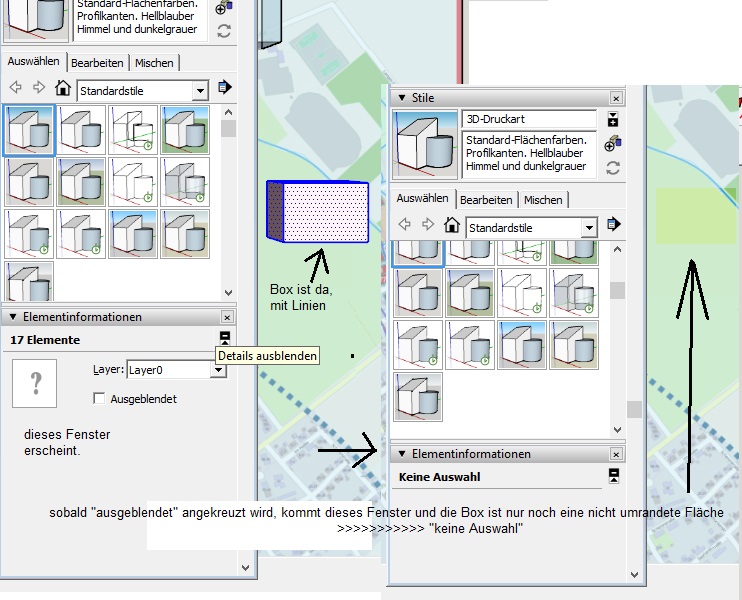

Danke, hilft mir aber nicht wirklich weiter - ich kriege nur eine bestimmte Rubrik in dem rechten langen Spaltenfenster, in dem zwar "Elementinformationen" drin steht und sonst nichts, ausser dass man "ausgeblendet" ankreuzen kann. Wenn ich das ankreuze ist die Box nur noch als "nicht umrandete Fläche" zu sehen, ich wollte aber eigentlich eine "nicht umrandete Box". Ich kann das Fenster "Elementinformationen" auch nicht mehr auf die ursprüngliche Darstellung zurcksetzen, es bleibt so wie in dem u. a. Bild. Was mache ich falsch?
In dem Screenshot sind Flächen und Kanten markiert, natürlich werden diese dann auch beide ausgeblendet, wenn der entsprechende Hacken gesetzt wird.
(19.11.2016 - 21:24)cotty schrieb: In dem Screenshot sind Flächen und Kanten markiert, natürlich werden diese dann auch beide ausgeblendet, wenn der entsprechende Hacken gesetzt wird.
Ah, dann hatte ich es falsch verstanden. Also nur die Umrandungsstriche einzeln  markieren, nicht die komplette Box. Werde ich morgen üben. Nochmals vielen Dank.
