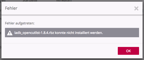

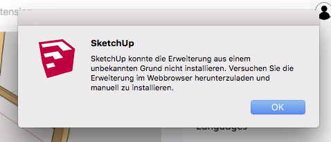

Ich habe es über das Extension Warehouse versucht, da bekomme ich eine nichtssagende Fehlermeldung.
Ich hab den Hinweis befolgt, das Plugin heruntergeladen und versucht im Erweiterungs-Manager zu installieren.
Das funktioniert leider auch nicht, ich erhalte auch eine nicht sehr aussagekräftige Fehlermeldung.
Ich habe im Moment keinerlei Idee was ich noch versuchen könnte.

(21.05.2020 - 06:56)FranzK schrieb: SketchUp habe ich unter Administratorrechten gestartet.
SU nicht mit admin. Rechten starten sondern mit admin. Rechten, unter der Benutzer-Anmeldung die SU auch verwenden soll, installieren. Installation als Benutzer Administrator und Verwendung als Benutzer XYZ gibt Probleme.
Schau in SU auch mal nach der Rechte-Konfiguration für die Plugin-Installation, dazu im Erweiterungs-Manager auf das Zahnrad (oben rechts) klicken und die Regel bez. der zu ladenden Erweiterungen z.B. auf "Uneingeschränkt" konfigurieren, braucht u.U. einen SU-Neustart.
(22.05.2020 - 12:32)SketchUp3D.de schrieb: SU nicht mit admin. Rechten starten sondern mit admin. Rechten, unter der Benutzer-Anmeldung die SU auch verwenden soll, installieren......
Danke Norbert.
Ich habs mit deiner Anweisung hinbekommen Smile
LG
Franz
