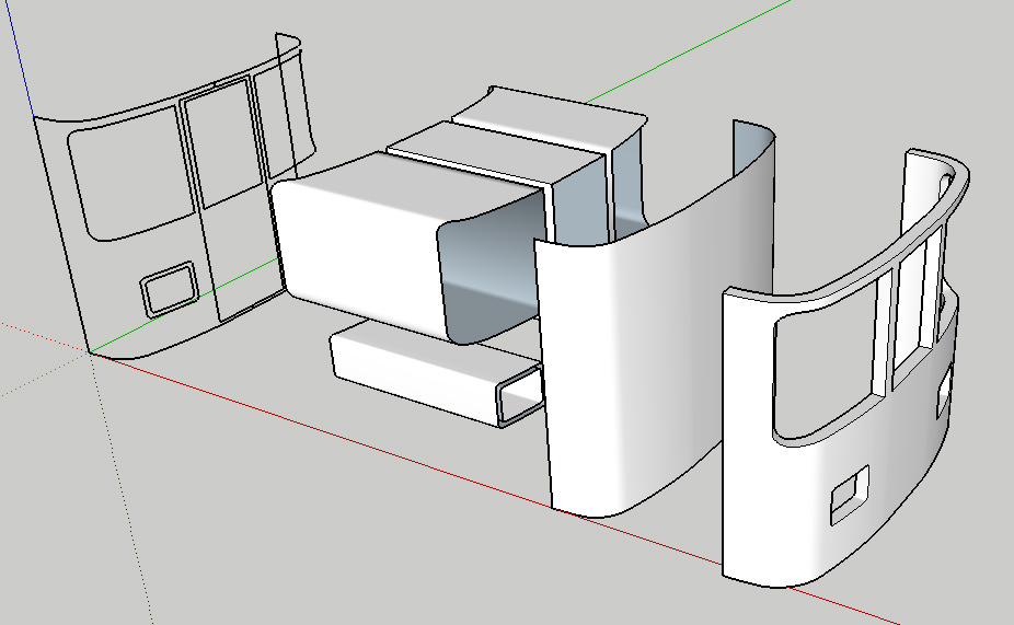

Moin Forum,
ich erhalte beim Extrudieren mit Joint Push Pull folgende Fehlermeldung:

Ohne das Modell zu kennen ist dies leider unmöglich.

du verwendest die aktuelle JointPushPull Interactive Version 3.3b vom 09.01.15 und die dazugehörige aktuelle LibFredo6 Laufzeitbibliothek in der Version 6.6b vom 18.01.15?
Die Geometrie sind auf jeden Fall zu klein. Zudem scheint es mit einer ganzen Reihe von Kanten Probleme zu geben. Dies zeigt sich beispielsweise nach einem Durchlauf mit CleanUp (Thomthom), bei dem viele Kanten verloren gehen. Im angehängten Modell habe ich mit Curvizard (Fredo6) einige Konturen überarbeitet und einen neuen Versuch mit JPP gestartet, mit den korrigierten Kanten war dies erfolgreich...
.zip   Front.zip (Größe: 185,1 KB / Downloads: 278)

Zitat: Im angehängten Modell habe ich mit Curvizard (Fredo6) einige Konturen überarbeitet
Kannst Du das bitte noch etwas näher beschreiben, weil ich noch eine Rückseite habe.

Hier der Beginn mit Curvizard und TIGs extrusion tools...
