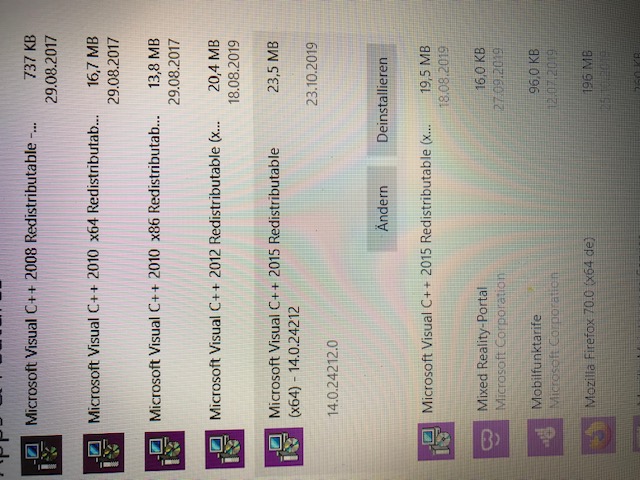

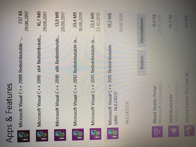

sind möglicherweise weitere/neuere MS Visual C++ Laufzeitbibliotheken installiert (s. "Systemsteuerung > Software deinstallieren")?
Um das Problem zu beheben, das derzeit aktuelle Microsoft Visual C++ 2015 Redistributable Update 3 (= v14) herunterladen und per "Rechtsklick > Als Administrator ausführen" installieren.

Ich hatte ein neueres C++ wohl drauf. Alle deinstalliert, das empfohlene draufgemacht - und es lief  Smile

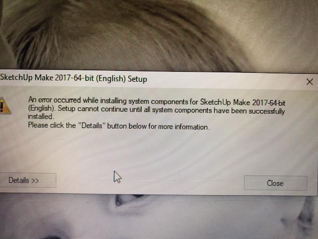

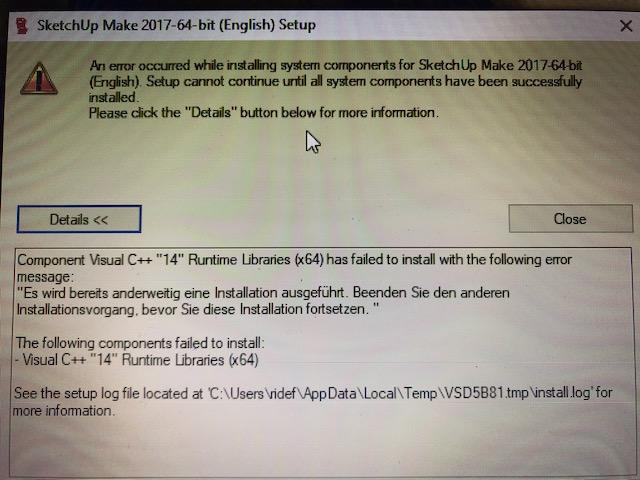

Hallo, ich habe dasselbe Problem, jedoch konnte mir der Link nicht helfen, er schimpft dann immer noch
Wollte erst schon die Bibliothek mal löschen, aber irgdnwofür wird sie ja schon benutzt da es sie ja schon vorher gab....
Ein lösbares Problem?
die englische SketchUp Make-Version ist Absicht?

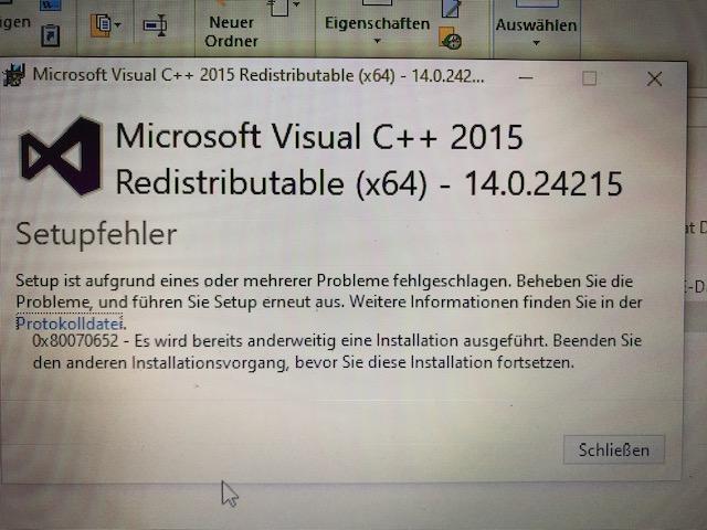

Die Fehlermeldung sagt's je eigentlich schon, da läuft vermeintlich parallel eine weitere Installation was naturgemäss zu Problemen führen kann. Am besten mal Windows neustarten und dann direkt die heruntergeladene Microsoft Visual C++ 2015 Redist. ("vc_redist.x64.exe") wie oben beschrieben installieren. Erst wenn diese erfolgreich installiert wurde die SketchUp Setup-Routine starten.

Hab das Ding schon zig mal neu gestartet und die MS Install Datei ist leer, überhaupt keine Ahnung was da angeblich installiert werden sollte.
Microsoft sagt da is nix...

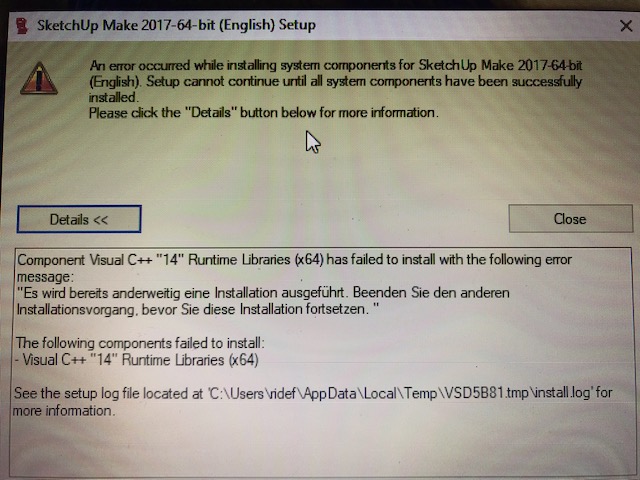

Zuerst probieren, ob das Problem mit dem SketchUp MSI-Installer nicht auftritt. Dazu die heruntergeladene SketchUp Make Setup-Routine (EXE) mit einem ZIP-Programm öffnen und das beinhaltete "SketchUp2017-x64/x32.msi" z.B. auf den Windows Desktop kopieren und per "Rechtsklick > Als Admin. ausführen" starten.

Ich meinte daß in keiner Registry o.ä. Dateien etwas angezeigt wird daß noch irgend etwas parallel installiert wird. So hatte ich die Fehlermeldung interpretiert
Ich teste nochmal und werde berichten
Schon mal vielen Dank für die Hilfe
Jaaaaa, hat funktioniert
Sketchup läuft
Da hing eine Installation von meinem "Asus Support Device"
Das hat wiederum die Installation von Sketchup behindert
Vielen Dank für die Hilfe
