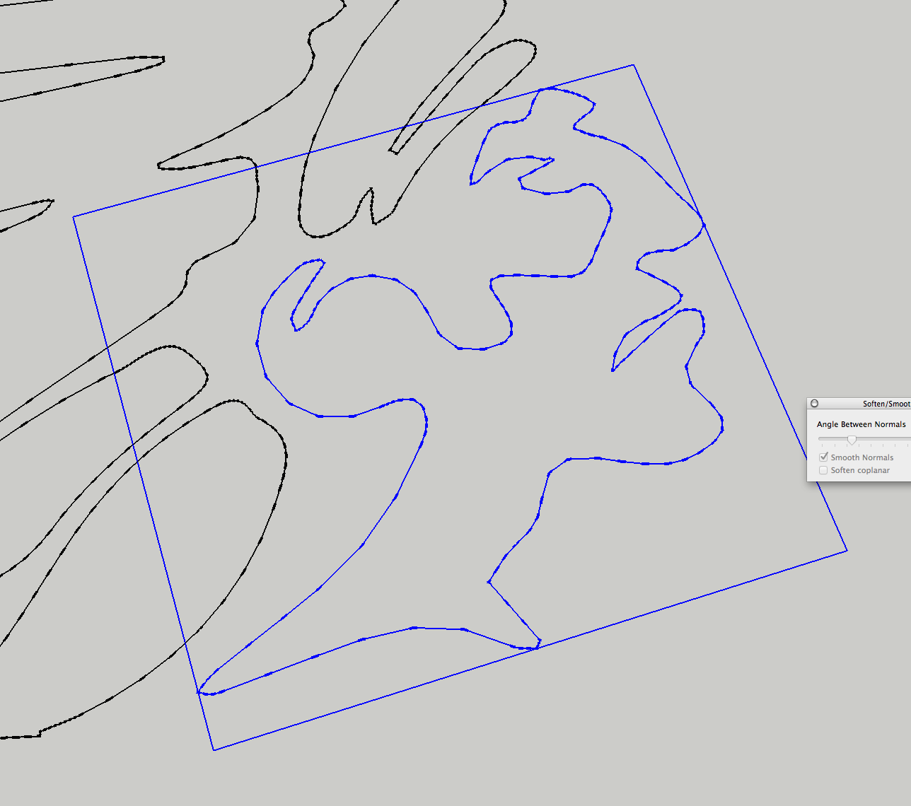

ich habe aus Adobe Illustrator eine Vektorzeichnung eines Indianerkopfes (Outline) exportiert (DXF) und in Sketchup importiert. Mit Push/Pull wollte ich dann dem Objekt in Sketchup eine Tiefe geben. Leider verfügt das Objekt aber nicht über ein "Face", die Fläche färbt sich nicht blau-gepunktet. Lediglich die Outline (besteht aus unzähligen kleinen Linien) kann ich anklicken. Bei Doppelklick darauf färbt sich aber die gesamte Outline blau - m.E. bedeutet dies ja, dass die Einzelstriche der Outline miteinander verbunden sind. Hat jemand eine Idee, wie ich das hinbekomme?

ich setze mal voraus, dass die Zeichnung in einer Ebene liegt! Dann würde ich immer quasi so Dreieke da rein zeichnen um das zu füllen. Es ist nämlich die Frage, ob die Umrandung wirklich geschlossen ist. Danach kannst du die einzelnen Striche auch löschen oder du hängst die Zeichnung an, dann kann ich mal gucken, was da schief läuft.

Kannst du das Modell oder die Kontur teilen, das erleichtert die Suche nach der Ursache...
Mögliche Ursachen:
- nicht geschlossene Kontur
- sehr kleine Teillinie
- Linien nicht in einer Ebene

Für die Linien konnte ich direkt mit dem Plugin AddFaces die fehlenden Flächen erstellen.
Zusätzlich habe ich in der angehängten Datei eine Kopie erstellt, deren Konturen mit der Funktion "simplify contours" des Plugins Curvizard bearbeitet wurden.

anbei die einfache methode: sechs striche zeichnen und nachher wieder löschen. aber das mit cottys plugin ist natürlich schöner...
