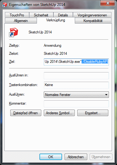

Um die Kommandozeilen-Parameter zu verwenden, die Eigenschaften der SketchUp-Programmverknüpfung per Rechtsklick öffnen und in der Kommando-Zeile zum Aufruf von SketchUp den benötigten Schalter am Ende einfügen:
