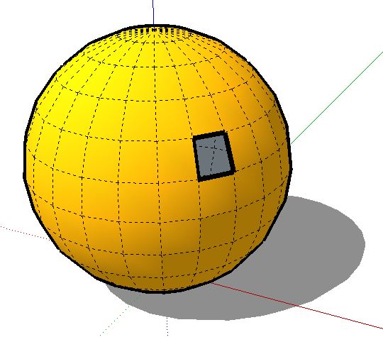

Profile sind nur die Außenkanten, auf diese Weise kann man sehen, welche Kanten nicht von zwei Flächen eingeschlossen sind und deshalb Rand eines Loches für einen Volumenkörper sein müssen, z. B.:
Wenn man eine auffälligere Farbe für die Innen/Rückseite der Flächen als das Standard-Grau wählt, dann stechen die Löcher unübersehbar ins Auge !

https://www.youtube.com/watch?v=jNoynyyiTcY - 2014 machte ich noch den Fehler, nicht grundsätzlich die Ansicht "monochrom" einzustellen. Deshalb kontrastiert die Hintergrundfarbe nicht wirklich.
Die Einstellung "monochrom" stimmt nicht wirklich, denn man kann eine andere Rückseiten-Farbe als das Standard-Grau wählen.
Ich kennzeichne also nicht die Ränder, sondern das ganze Loch. Das hat auch den Vorteil, dass man die Kanten auch völlig ausblenden kann und man die Löcher dann noch besser sieht.
