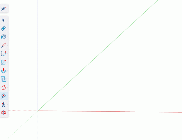

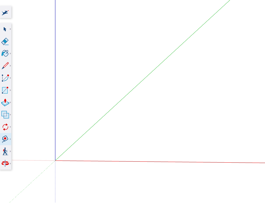

Es geht im Prinzip nicht anders als in SU Pro oder dergl.
Führung über Winkelmesser starten.
Gewünschte Ebene über die Pfeiltasten auswählen.
Erster Klick, zweiter Klick in die gewünschte Richtung
Winkelmaß eingeben, Enter.
Fertig!
Klick zum Starten der Animation!

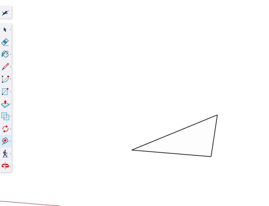

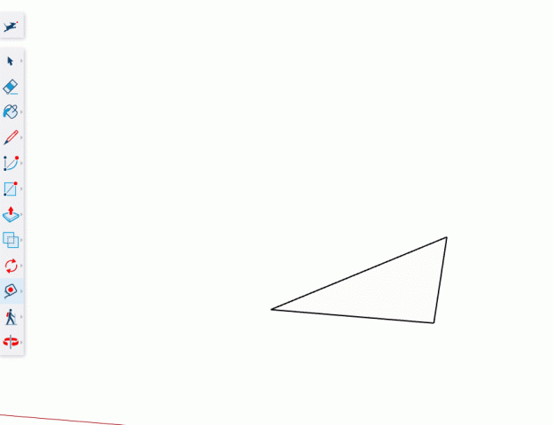

Das geht nicht nur im freien Raum, sondern auch von einer Kante weg und von einer Kante und in einem Winkel:
