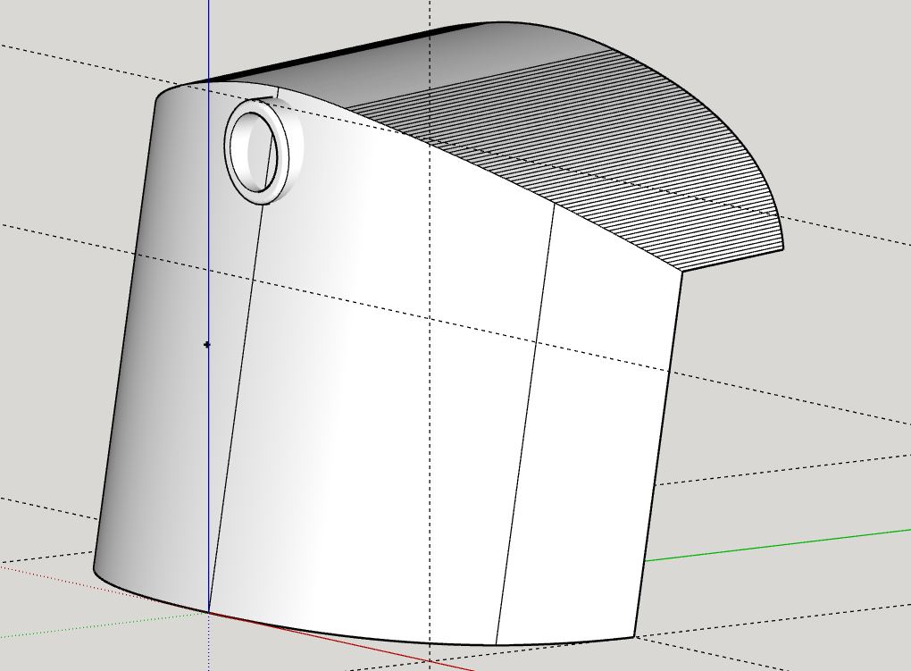

Danke für den Tip - der ist gut! Allerdings merke ich nach dem Weglöschen der überschüssigen Flächen und Linien, dass ich wohl nochmal von Vorn beginnen und intensiver nachdenken muß. Das Verschneiden klappt nicht 100%, da sich offenbar nicht überall Flächen und Linien schneiden. Das Entfernen führt dann an ganz anderen Stellen zu Lücken; mal sehen...
Hier mal ein Screenshot vom aktuellen Stand. Das Verschneiden hat im Prinzip recht gut geklappt, auch wenn ich an einigen Stellen Flächen neu schließen mußte. Ich habe mal den Scheinwerfer eingezeichnet und sehr viel mit RoundCorner von Fredo probiert, um die Kante oberhalb des Scheinwerfers mit einem Radius zu verrunden. Das klappt leider nicht. Ich befürchte, dass dies mit dem Plugin auch gar nicht funktionieren kann, da ich ja einen sich ständig ändernden Radius benötige; an den Außenkanten quasi "unendlich" und dann kontinuierlich bis oberhalb des Scheinwerfers auf ~50mm.
Vielleicht hat aber doch noch jemand eine Idee...
Gruß, Torsten
Probier mal FredoCorner. Damit gehen teilweise auch Geometrien, an denen RoundCorner scheitert.
https://sketchucation.com/plugin/2120-fredocorner
Und damit keine Löcher wg. zu kleiner Flächen entstehen, vielleicht erst mal um Faktor 100 (oder sogar 1000) größer skalieren?
LG Jörg
