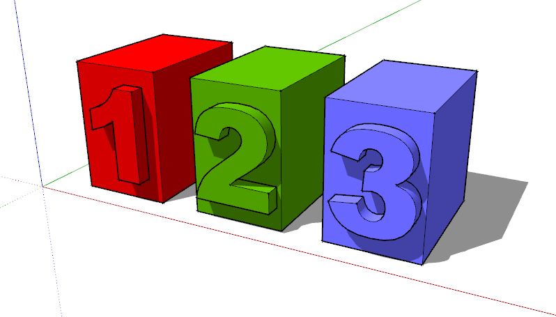

genau, Gruppen/Komponenten zur Strukturierung und Layer für die Steuerung der Sichtbarkeit.
Elemente zwischen Layern verschieben per "Elementinformation > Layer".
Und für den schnellen Zugriff auf die Sichtbarkeit verschiedener Layer-Kombinationen Szenen (mit aktivierter Layersichtbarkeitsoption) verwenden.
Anbei ein Beispielmodell hierzu...
.skp   sichtbarkeit.skp (Größe: 80,19 KB / Downloads: 311)

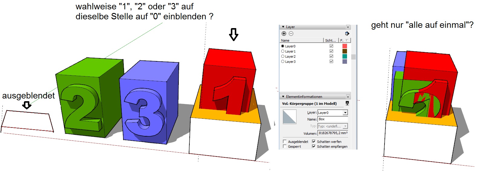

ja, man kann jeweils ein Element oder mehrere gleichzeitig sichtbar oder unsichtbar machen. Aber kann man auch "wahlweise" Element1 oder 2 oder 3 auf die jeweils "dieselbe" Stelle eines anderen Objektes (im Screenshot = "0") einblenden und dabei die anderen ausgeblendeten Elemente "im Hintergrund behalten" , auch nach Schließen und Wiederöffnen  der Datei? Als simple Idee ein Haus mit verschiedenen Kaminformen immer an derselben Position, die man wahlweise auf Abruf einblenden bzw. sichtbar machen möchte. Geht das auch? (Ich kriege nur "alle auf einnal" hin). LG Jusi
die gruppierten Elemente 1/2/3 auf Layer1/2/3 verschieben und an derselben Position platzieren, die Sichtbarkeit jeweils im Layermanager ein-/ausschalten.
(31.12.2016 - 19:44)SketchUp schrieb: ... die Sichtbarkeit jeweils im Layermanager ein-/ausschalten.
Ja danke, so funktioniert es, das Häkchen setzen oder löschen!
Ob die Elemente nebeneinander oder an gleicher Stelle platziert sind, spielt in der Beispieldatei keine Rolle, die Funktionsweise der Layer (und der Szenen) bleibt dieselbe.
