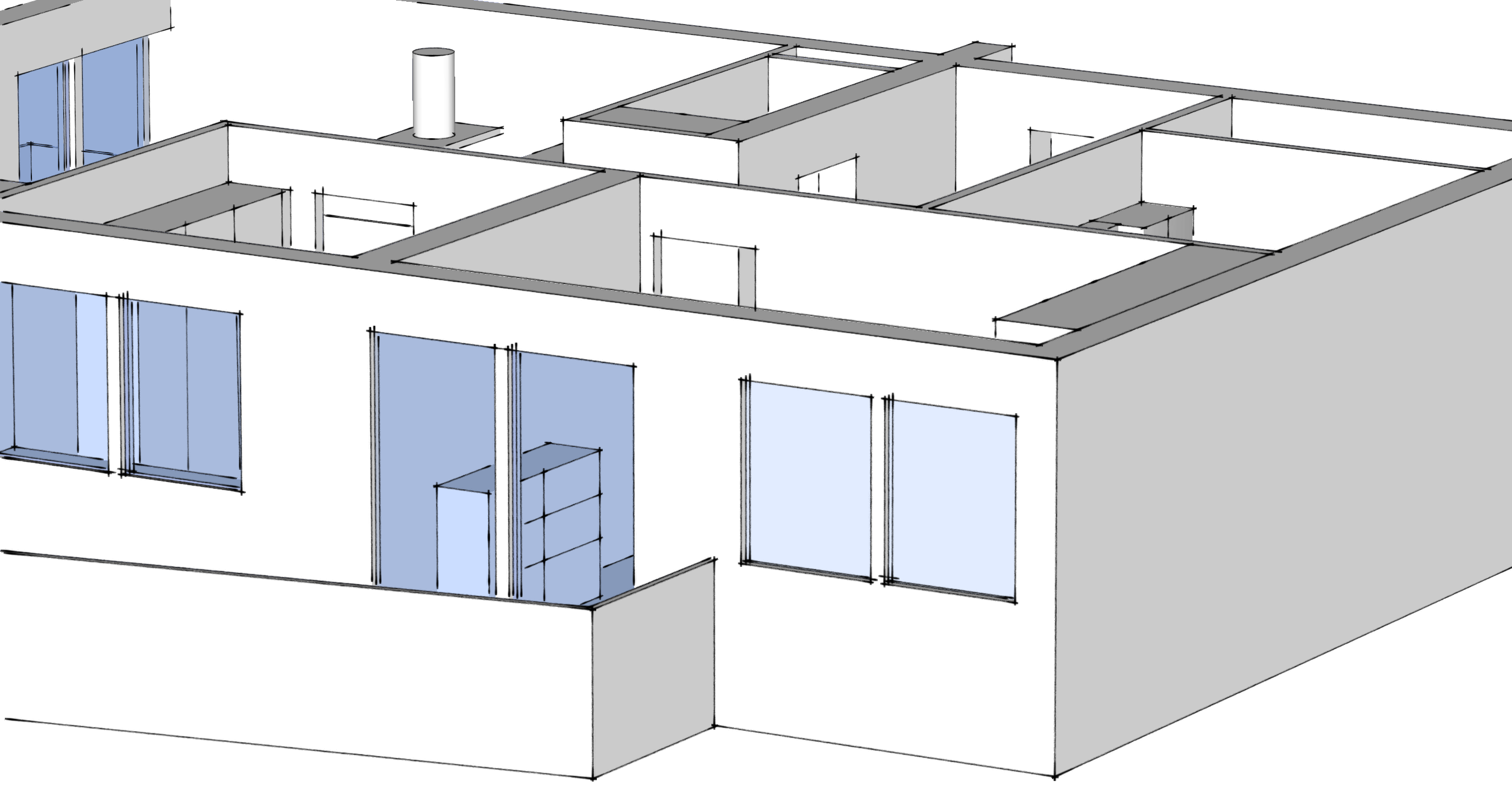

ich arbeite an einem 3d Modell unserer neuen Wohnung und komme gut voran. Mit den Fenstern beginnen die Probleme, bei einem der Fenster will das Glas nicht transparent werden obwohl die Fenster exakt gleich modelliert sind.
Oberfläche beidseitig auf Glas mit 20% Opacity. Die linken beiden Fenster (siehe Screenshot) sind von innen und aussen transparent, nur das rechte will einfach nicht - obwohl ich es schon mehrfach neu gezeichnet habe.
Hat jemand eine Idee oder einen Tip?

deine Fenster sind mit zwei Scheiben relativ aufwendig!!! Die Fenster sind nicht transparent, weil die Innenseiten der beiden Scheiben NICHT transparent sind!

hast Du dir meine Datei angesehen. Ich habe Deine Fenster rts. durchstossen und dann Deine Textur Glas eingesetzt.
