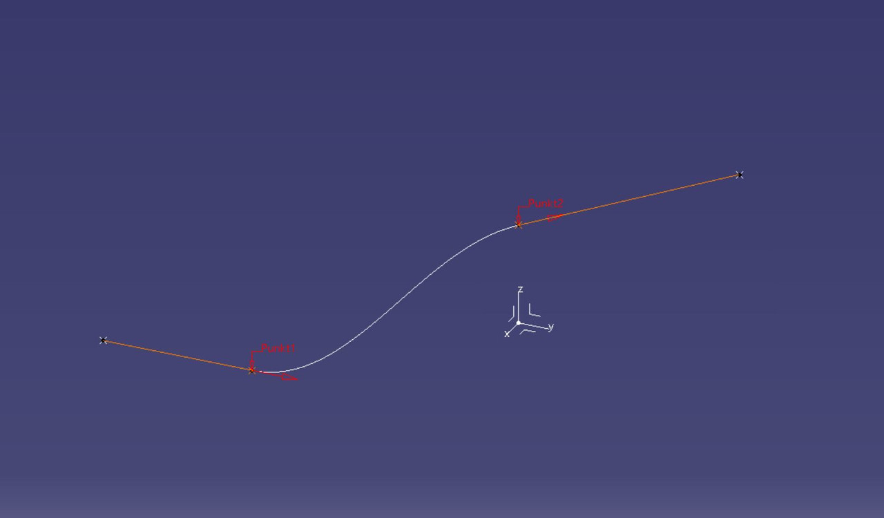

Ich komm ursprünglich von Catia V5 da gibt es diese Funktion, in Sketchup hab ich diese Funktion bisher noch bei keiner Erweiterung gefunden. Ich hab mal ein Beispiel-Bild angehangen was ich meine:
[Bild: qqqq222.jpg]
Wie ihr sehen könnt, kann man in Catia 2 Linien die im 3D Raum sind mit einem Spline verbinden und die Enden des Splines tangential zu den Linien setzen, die Pfeile markieren die Tangenten-Richtung.
