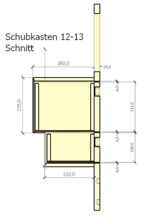

habe da ein kleines Problem mit der Eingabe von Bemaßungen -> speziell Fangpunkte.
Ich bekomme es nicht hin die Bemaungspunkte über Ableitungen zu erzeugen.
Anbei Bild:
Ich möchte unten, links von den 210 die Gesamthöhe vermaßen.
Sobald ich an die obere Kante komme rastet die Bemaßung ein.
Ich kann sie dann aber nicht mit einem Klick absetzen.
Das geht nur wenn ich vorher Führungslinen gezeichnet habe.
Muss da zusätzlich noch irgendeine Taste gedrückt werden??
Das I-Net hat sich darüber nicht ausgelassen. (Vermutlich habe ich die falsche Frage gestellt)
Bernd
Ohne Modell kann ich nur raten, aber es sieht aus, als wenn du eine Schnittansicht bemaßt. Das Bemaßenwerkzeug rastet nur an echter Geometrie ein, Eckpunkte in dem Schnitt sind keine echte Geometrie, evtl. ist das das Problem? Zum testen könntest du aus dem Schnitt eine Kontur erstellen (Rechtsklick Menü der Schnittebene, Gruppe aus Scheibe erstellen) und gucken, ob es dann anders ist.
Du hast recht, es ist ein Schnitt.
Mit Ableitungen kann man demnach nicht vermaßen.
Man muß eigentlich immer mit Führungslinien arbeiten wenn keine Geometrie
an dieser Stelle vorhanden ist.
Sehe ich das so richtig?
Wie geschrieben wäre es schnell möglich, die fehlende Geometrie in der Schnittebene zu erzeugen. Oder geht es auch ohne Schnittansicht, beispielsweise durch Anzeigen der Hinterkanten ('k').
