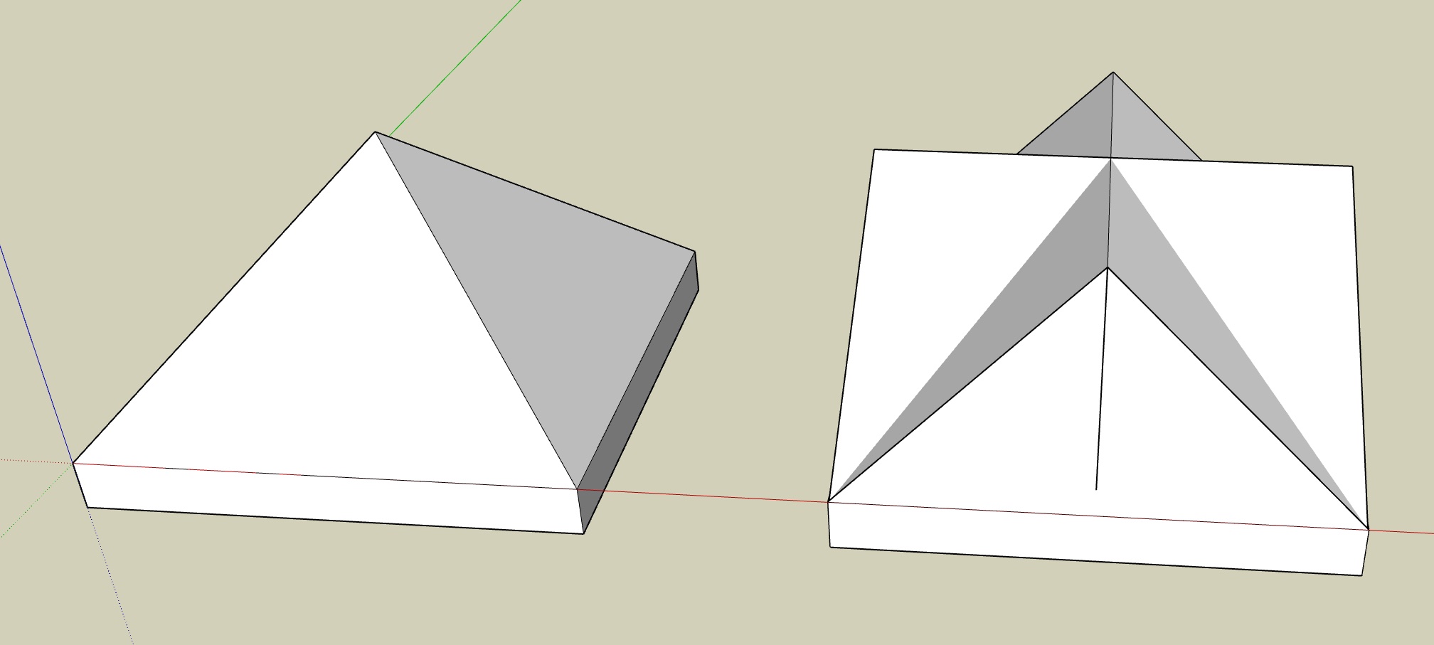

Ich lerne mich gerade in das Sketchup Followme (Folge mir) Tool ein. Dabei fiel mir auf, dass wenn ein Face wie durch das RoundCorner Plugin bearbeitet wurde, dass es dann nicht mehr möglich ist eine Pyramide mit dem Followme Tool zu erstellen.
Links: konnte ich das Followme Tool nutzen wie gewohnt. ich habe es auf einem Rechteck "ausgeführt".
Rechts: produziert mir das Followme Tool durch die abgerundeten Ecken ein anderes Ergebnis

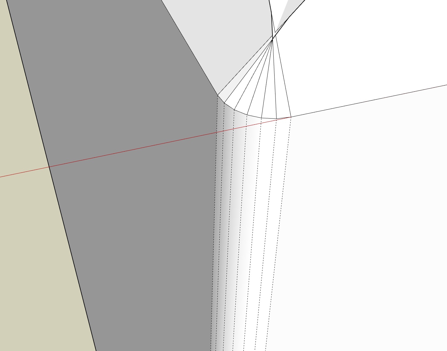

Detail der rechten resultierenden Ecke nachdem RoundCorner:

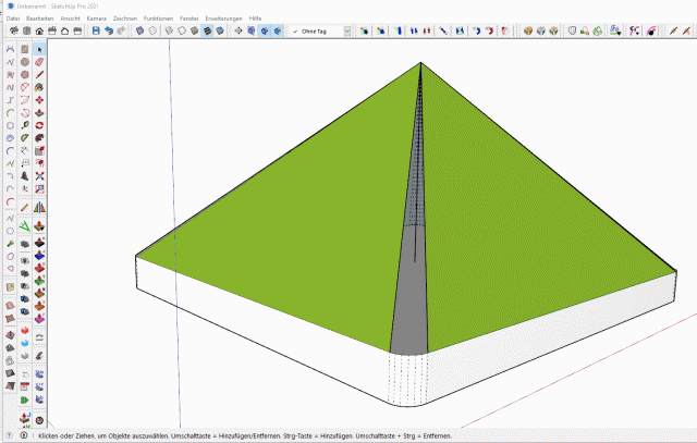

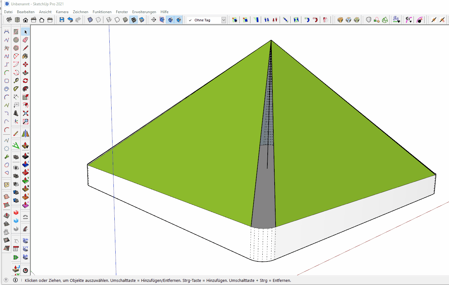

Dazu ein GIF:
Zum Starten anklicken!
Zur besseren Ansicht habe ich einen größeren Radius gewählt. Deiner ist doch recht "zierlich".
  1. Zuerst die "Ausgeblendete Geometrie" eingeblendet
  2. Dann die normalen geraden Flächen (Grün) gefüllt: Mit Linie von Endpunkt unten zu Endpunkt Spitze.
  3. Danach von den Endpunkten im Radius Linien bis zur Spitze. Auch diese Flächen (Blau) füllen sich.
  4. Alle Kanten abmildern.
  5. "Ausgeblendete Geometrie" wieder aktivieren.
  6. Fertig!
Falls einer unserer Kollegen eine andere Möglichkeit hat, bitte her damit. Wink
VG Peter
