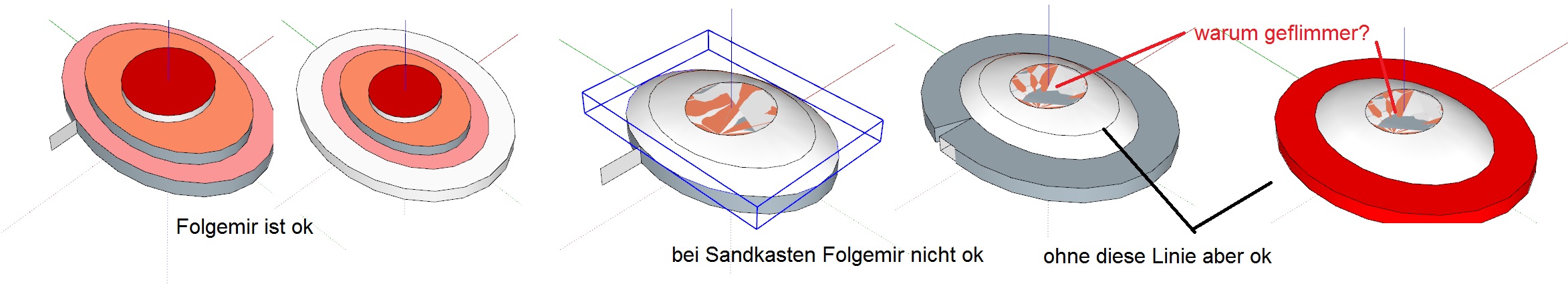

Hallo, ich übe einige Sachen u. a. mit Folgemir und Sandkasten. Bei normaler Verwendung von Folgemir kriege ich den gewünschten Rand, wenn ich das Objekt aber vorher mit dem Sandkasten-Werkzeug "glatt mache", schliesst die gewünschte Folgemir-Umkreisung nicht.
EDIT: wenn ich die Hilfskreise auf dem Sandkasten Objekt lösche, geht Folgemir! Habe das Anlagebild geändert.
ABER jetzt habe ich eine Anschlussfrage: warum habe ich beim Sandkasten-Objekt dieses Gefimmer?
Anhand eine Bildes schwer zu beurteilen...
(27.01.2016 - 20:42)cotty schrieb: Anhand eine Bildes schwer zu beurteilen...
Cotty, du warst schneller als mein EDIT vielen Dank. Also Folgemir geht auch bei Sandkasten.
Das Flimmern nennt sich z-fighting. Dort sind zwei Flächen am selben Ort vorhanden und SketchUp wechselt bei der Rotation der Ansicht zufällig zwischen beiden Flächen.
(27.01.2016 - 20:52)cotty schrieb: Das Flimmern nennt sich z-fighting. Dort sind zwei Flächen am selben Ort vorhanden und SketchUp wechselt bei der Rotation der Ansicht zufällig zwischen beiden Flächen.
Du warst wieder schneller. Noch ein EDIT: Wenn ich die Hilfslinien ALLE lösche, ist auch das Geflimmer weg. Vielen Dank nochmals.
