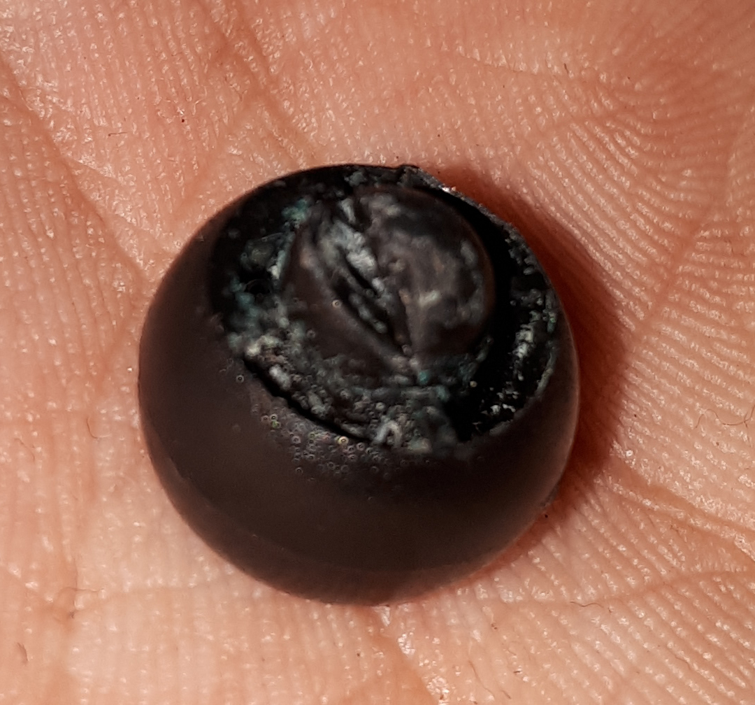

ich benutzte nun seit ein paar Tagen SketchUp.
Für mein Auto möchte ich eine Düse nachdrucken lassen.
.skp   VW Scheinwerfer.skp (Größe: 1,19 MB / Downloads: 487)
Dafür wollte ich ein 3D Modell erstellen, doch leider formt er das Objekt nicht so wie es sein sollte.
Hoffe ihr könnt mir helfen.
