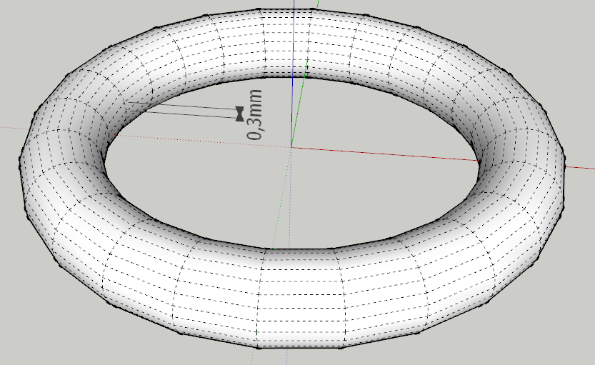

Das liegt an der Modellgröße, SketchUp hat Schwierigkeiten bei der Erstellung kleiner Flächen. Deine haben aufgrund des Radiusses von ca. 1mm des kleinen Kreises Kantenlängen im Bereich von 0,3 mm.
Vorgehen: Modell größer skalieren, Folge-mir, um selben Faktor wieder kleinskalieren

vielen Dank für den Lösungsvorschlag. Nun klappt es, das Extrudieren hakt zwar ein wenig aber mit etwas Geduld habe ich es hin bekommen.
Ich Bins
"Hakt etwas" deutet auf eine ungünstige Verwendung des Werkzeugs. Empfohlene Anwendung: Erst Pfad auswählen, dann das Folge-mir Werkzeug wählen, dann die Fläche (die folgen soll) anklicken.
