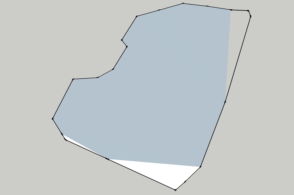

Guten Nachmittag in's Forum,
warum ermittelt Sketch via Elementinformationen nicht die Oberfläche meines Teichs, unten rechts ? Ich könnte auch fragen, warum werden die Stege um das Gartenhaus als zusammenhängende Fläche richtig mit 5,86 m² betrachtet, die einzelne äußeren Linienzüge des Teichs jedoch nicht als solche ?
.skp   teich.skp (Größe: 422,9 KB / Downloads: 445)
(01.08.2015 - 13:30)Klaus Reich schrieb: ...warum ermittelt Sketch via Elementinformationen nicht die Oberfläche meines Teichs...
Vermutlich weil es keine Oberfläche ist. Für die einzelnen Flächen werden die Quadratmeter ja angegeben.
2 Flächen sind korrekt, eine ist leer und die Mehrzahl ist umgekehrt.
