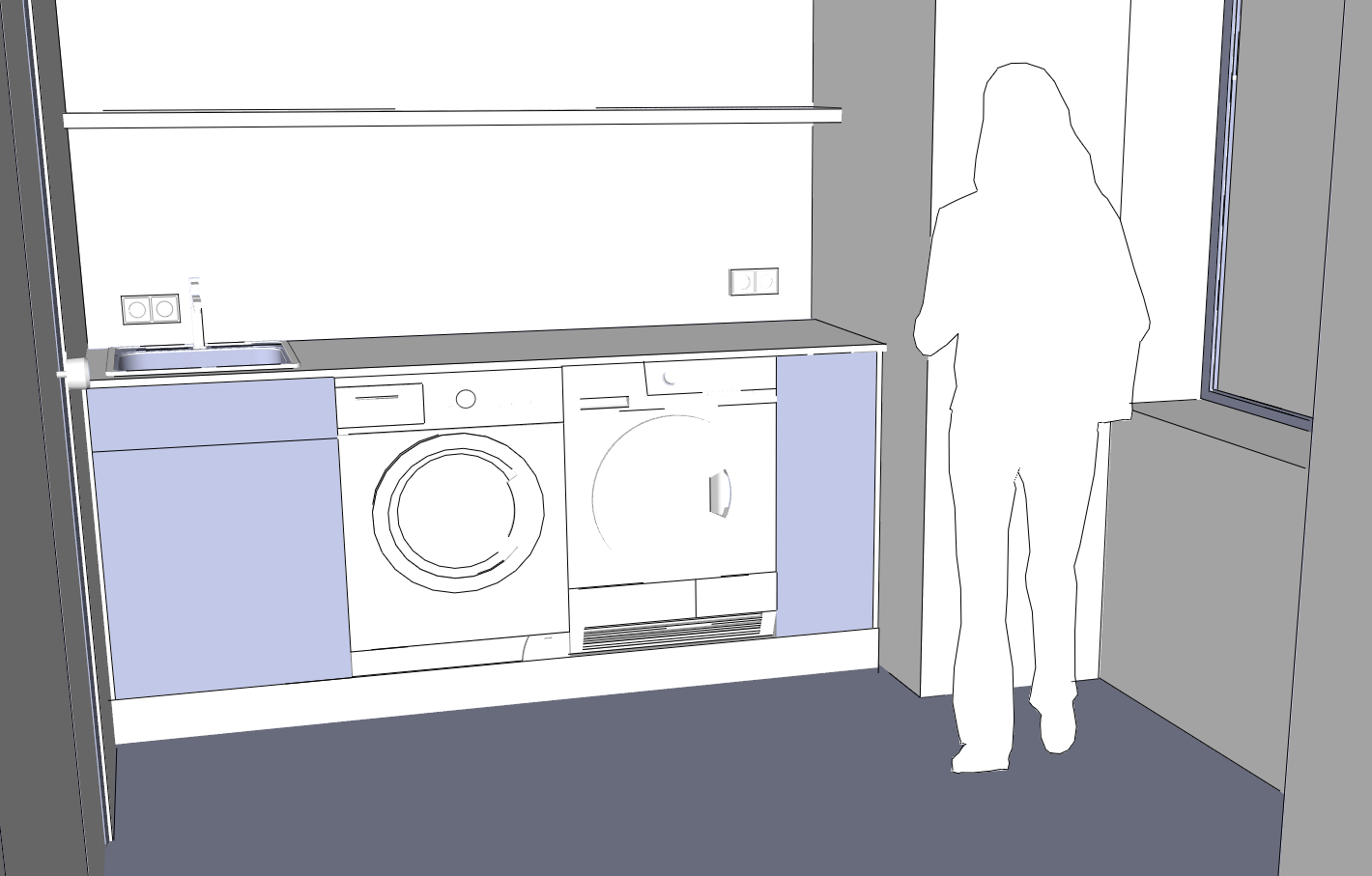

ein Problem konnte ich in den ersten Minuten noch nicht feststellen, aber dies ist mir aufgefallen:
du nutzt die Layer falsch, da die lose Geometrie in den Gruppen nicht im Layer0 liegen, sondern bereits einem abweichenden Layer zugewiesen sind. Beispielsweise ist die Gruppe der Decke dem Layer Decke zugeordnet, die Fläche innerhalb der Gruppe aber dem Layer Möbel.
Dies führt an der einen oder anderen Stelle bestimmt zu Problemen und unerwartetem Verhalten. Deshalb immer alles auf Layer0 zeichnen, dann gruppieren (Gruppe oder Komponente) und anschließend bei Bedarf einem Layer zuweisen!
Die Bodenfläche ist ungruppiert, sie hat sich an der einen oder anderen Stelle (z.B. Sockel der Hausgeräte) schon mit anderen Geometrien verbunden, das ist vermutlich auch nicht gewollt?
Fürs Zeichnen würde ich einen Stil ohne skizzenhafte Kanten wählen, dort ist optisch leichter nachzuverfolgen, ob Eckpunkte z.B. genau getroffen werden...

Je nachdem, was nachher mit dem Modell geschehen soll, wäre es auch sinnvoll, auf die richtige Flächenausrichtungen zu achten, bei den blau dargestellten Flächen ist z.B. die Rückseite zu sehen...
