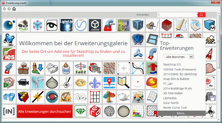

• SketchUp Extension Warehouse
Ab der SketchUp-Version 2013 können alle im offiziellen SketchUp Extension Warehouse befindlichen Plugins einfach per "Fenster > Extension Warehouse" (vormals Erweiterungsmarkt) installiert werden. Ein Konto bei Trimble oder Google wird dafür benötigt.
- alle kompatiblen Plugins können per "Alle installieren" aus der Liste der bereits installierten Plugins gleichzeitig installiert werden
- alle nicht kompatiblen Plugins können jeweils einzeln installiert werden

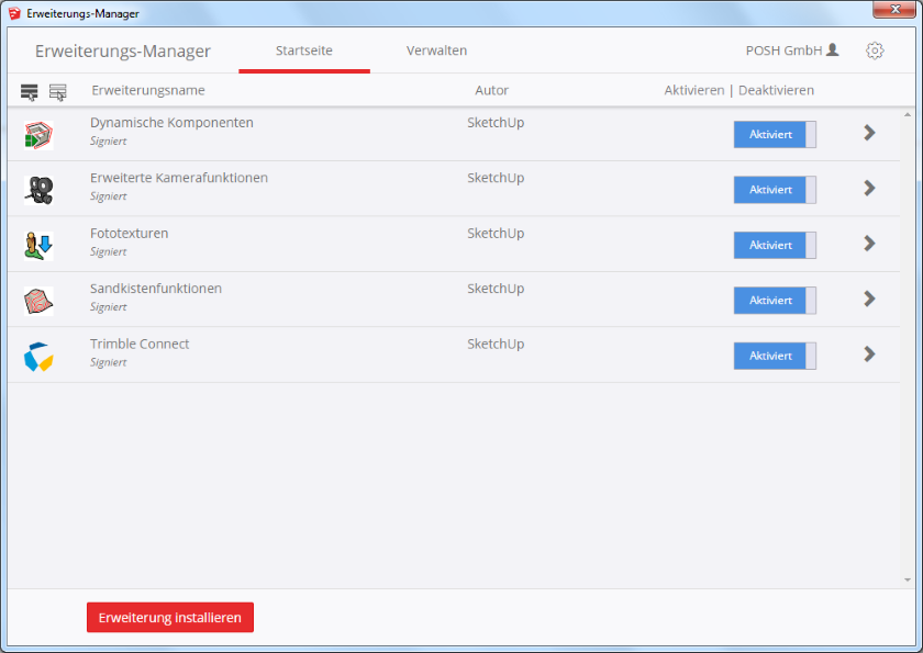

• RBZ-Format
Ab der SketchUp-Version 8 (M2) können Plugins als RBZ-Datei (RuByZipped) installiert werden:
– SketchUp 2017+
- Windows: "Fenster > Erweiterungs-Manager..."
- Mac OS: "SketchUp > Erweiterungs-Manager..."
– SketchUp 8 - 2016
- Windows: "Fenster > Voreinstellungen > Erweiterungen > Erweiterungen installieren..."
- Mac OS: "SketchUp > Voreinstellungen > Erweiterungen > Erweiterungen installieren..."
