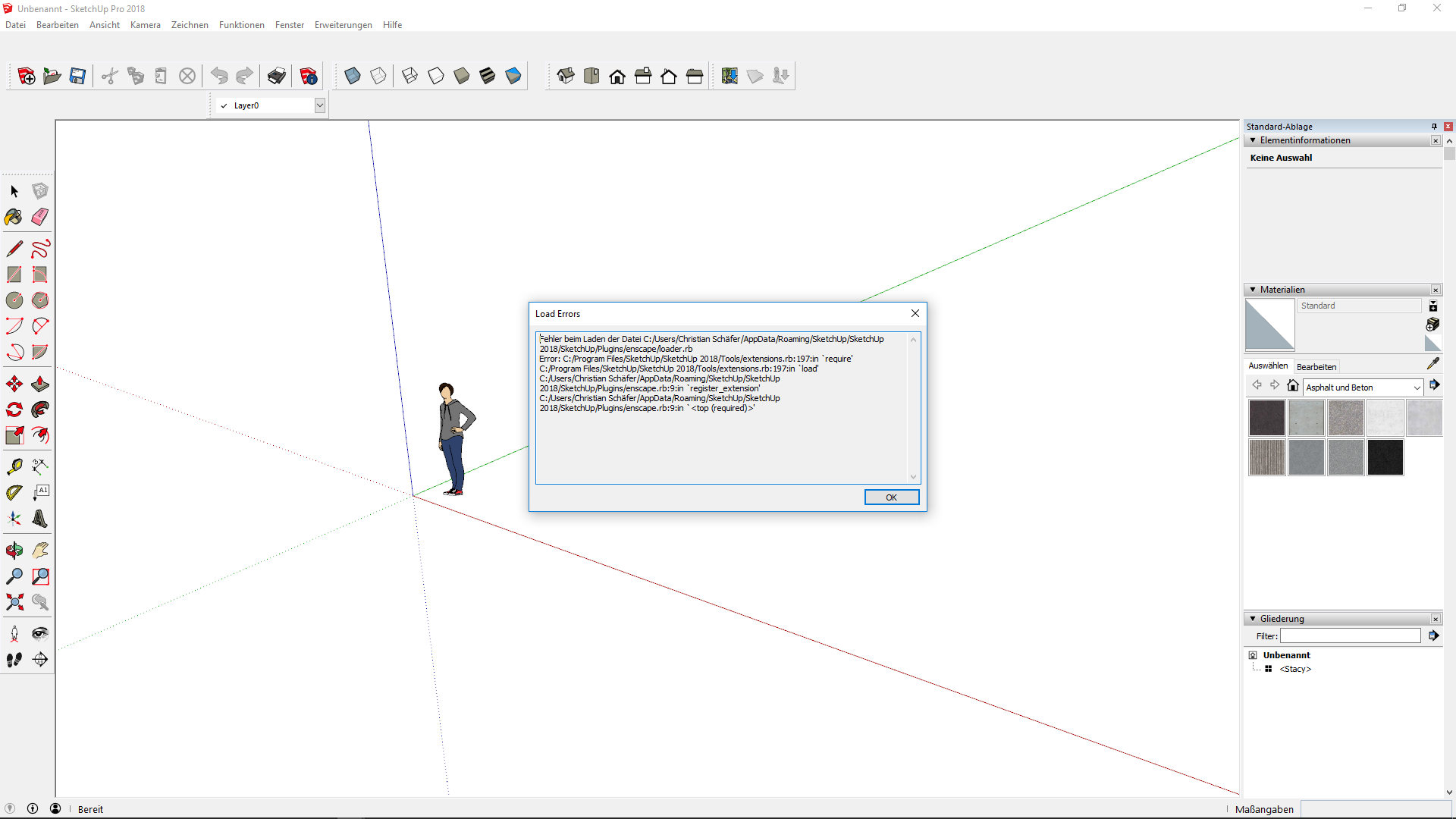

Ich habe versucht die Free Test Version zu installieren, nun bekomm ich diese Fehlermeldung
kann da einer ,von euch Computercracks mir als unverständlicher Laie weiterhelfen
würde mich sehr freuen.
und bitte nicht Lachen über meine Unkenntniss
Vielen Dank

Ich kenne Enscape nicht, ist das Plugin denn für neuere Versionen verfügbar?

aktuelle
Enscape-Version 2.1 ?
wie installiert: per Download RBZ und “Fenster > Erweiterungs-Manager“ oder per “Fenster > Extension Warehouse“?
Deinstalliere per Erweiterungs-Manager, beende SU, starte SU per “Rechtsklick > Als Admin ausführen“ und installiere Enscape neu.
Wenn nichts geht im
Enscape-Forum fragen.
