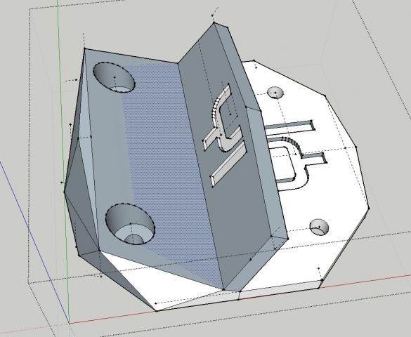

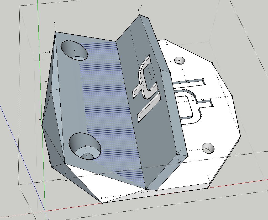

Hallo. Ich habe ein Objekt bei dem es eine gerade Fläche mit Löchern gibt. Offenbar besteht diese Fläche aus 4 Teilflächen obwohl sie nicht durch mich definiert wurden. (Siehe Bild, das zeigt eine von den Teilflächen (Markierung)). Das macht jetzt Schwierigkeiten beim Export und der Weiterverarbeitung im 3D-Drucker (der sagt "Objekt nicht geschlossen"). Was kann ich tun?

Es scheint, dass die Fläche nicht 100-prozentig Plan ist und somit beim Zusammenschluss der Kreis respektive Ellipsenflächen Probleme entstehen.
Das angefügte PDF zeigt einen möglichen Lösungsweg. Hier kurz noch zu den Bildern eine Beschreibung
1. Bild: ausgeblendete Geometrie einschalten, so lassen sich ausgeblendete Kanten vollständig sehen und bearbeiten
2. Bild: alle Linien und Flächen der Deckfläche vollständig löschen, anschliessend ausgeblendete Geometrie wieder ausschalten
3. Bild: Ellipsenringe markieren und auf blauer Achse +3 mm hoch zehn, mithilfe einer Linie Deckfläche wieder schliessen, Linien gleich wieder entfernen (Fläche bleibt nun als Ganzes erhalten), ganzes Modell aktivieren und verschneiden mit Auswahl
4. Bild: nun noch die überstehende Geometrie wie die geschlossene Ellipsenfläche löschen
