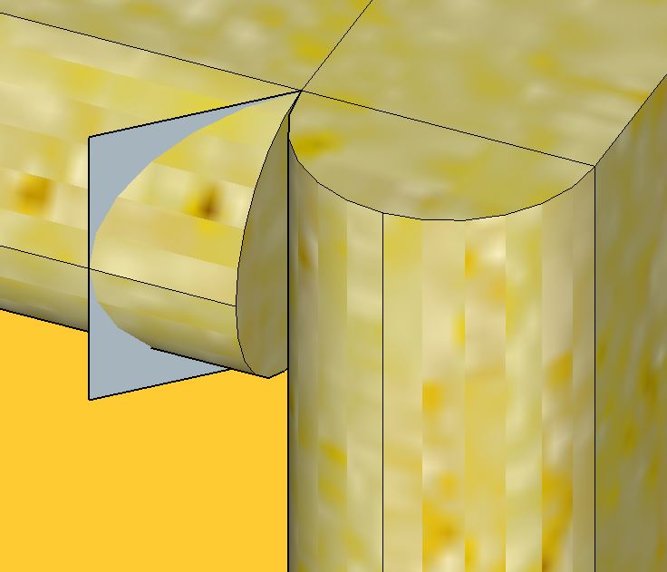

ich komme nicht klar damit das im angehängten Screenshot dargestellte Brett das ich abgerundet habe an den Enden etwas abzuschrägen.
Wie muss ich vorgehen?

ein "Bearbeiten > Flächen verschneiden" sollte das gewünschte Ergebnis erzielen.

Zuallererst must du dein Brett ohne graue Referenzfläche "gruppieren". Nun kannst du innerhalb der Gruppe die Halbrundfläche aktivieren (Doppel-Klicken), Fläche und Kontur-Linien müssen blau sein. Jetzt mit dem Werkzeug "Drehen" die aktivierten Einheiten in die gewünschte Richtung 45° drehen, nun direkt Skalieren wählen und die aktiven Elemente noch entsprechend (diagonal auf deine graue Referenzfläche) verzerren.

Vielleicht hilft diese Vorgehensweise weiter...

Hallo Cotty,
vielen Dank für diese erstaunliche Darstellung.
Ich habe es hingekriegt, allerdings hat die Rundung sich verändert, was für meinen Zweck aber nicht so wichtig ist.
