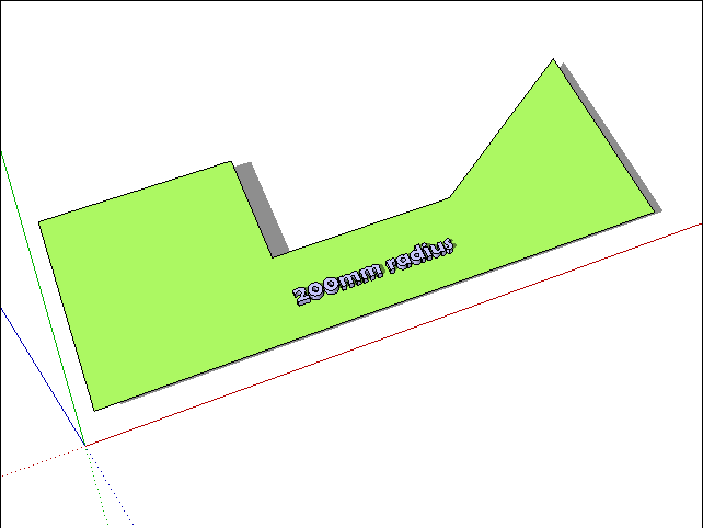

Ecken abrunden kann man mit dem Bogenwerkzeug. Soll ein bestimmter Radius erstellt werden, kann der Mittelpunkt zu Beginn mit Hilfslinien markiert werden. Ein Doppelklick am Ende der Bogenerstellung löscht den abzuschneidenden Teil des Rechtecks automatisch (ab SU 2015).
Hier eine Animation, die ich vor ein paar Minuten für eine ähnliche Frage erstellt habe...
