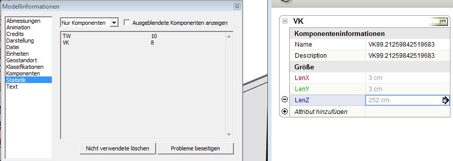

ich habe ein Komponent mit dem Namen "VK" (einfacher Quader)
mit den Maßen 30x30x2520mm Höhe.
Nun hab ich daraus eine dynamische Komponente gemacht, so dass man die Höhe in 2520, 3040, 3540 und 4040mm einstellen kann.
So weit so gut...
Die Komponente heisst egal mit welcher Länge "VK"
Gibt es die Möglichkeit, dass sich mit der Länge auch der Name ändert.
Also "VK2520" "VK3040" usw.
Mit freundlichen Grüssen Smile
So in dieser Art sollte es gehen...
Na.. irgendwie klappt das nicht ganz...
Was müsst ich denn anders machen?
Bin gerade nicht in der Nähe eines Rechners, die Zahl sieht aus wie die Höhe in Zoll (Faktor 2,54). Es könnte sein, dass man die Zahl auch in einen String umgewandelt werden muss?
zahl in einen string umwandeln?
wo find ich denn mal ein beispiel von einem string... hab jetzt so garkeine idee
Welche Kombinationen hast du denn schon versucht?
