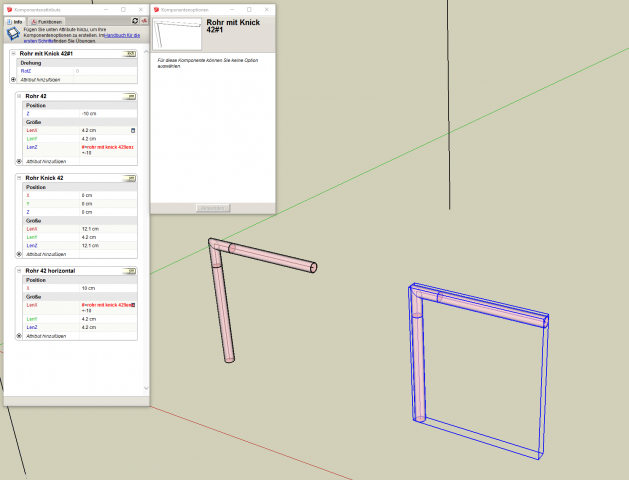

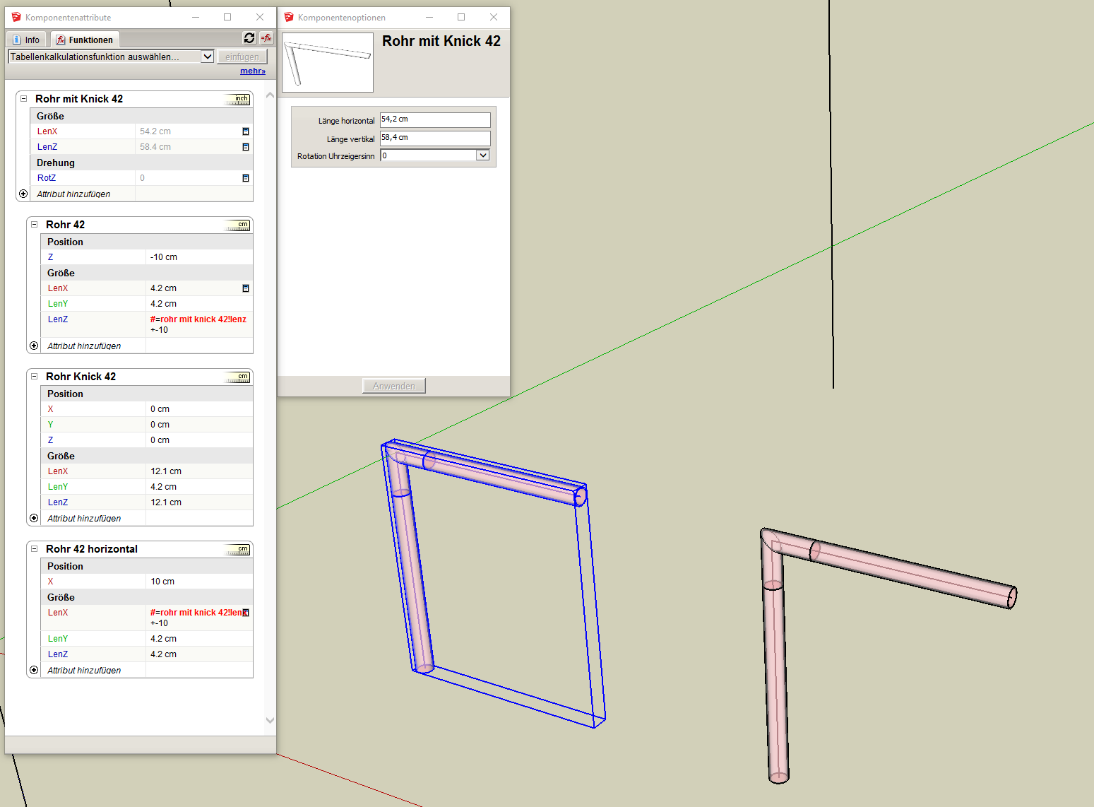

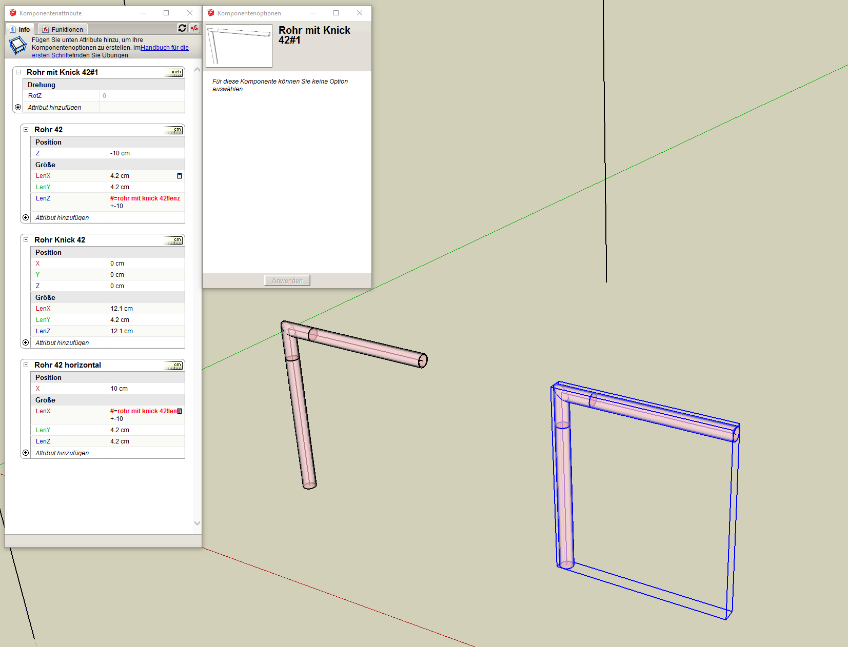

Ich stehe vor einem weiteren Problem im Umgang mit dynamischen Komponenten.
Nachdem ich eine Komponente mit hinterlegten Optionen und Funktionen erstellt und in einem Ordner abgelegt habe, "verschwinden" Teile der hinterlegten Optionen einfach beim neu laden aus dem Komponentenfenster.
Hat Jemand hier bereits Erfahrungen gemacht; ist es ein bekanntes Problem oder habe ich nur irgendwo etwas übersehen?
Screenshots:
- Optionen Ursprungskomponente (links zu sehen, das erstellte und abgespeicherte Objekt)
- Optionen nach Import ( rechts zu sehen, die nicht vorhandenen Optionen nach dem Import aus dem "Speicherordner"
Lieben Dank für jeden Hinweis ;-)
