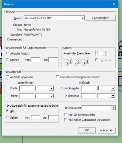

ich habe gestern mit Freude das FAQ zum Maßstab-Drucken gefunden.
Demnach alles eingestellt, mit parallele Projektion und  Ansicht Oben, kann aber im Dialogfenster nichts auswählen und auch die Einstellungen wie zB zusammengesetzte Seiten o.ä. bringt nichts.
Kann mir bitte jemand einen Tip geben, welche Einstellungen falsch sind?!

tritt das Problem nur mit dem PDF-Drucker auf oder auch wenn ein anderer, physikalischer Drucker ausgewählt wird?
Wink
Danke für die rasche Antwort Norbert!
Ja, leider bei jedem Drucker...
OOH WARTE: ich habe jetzt bei Datei> Druckeinrichtung einen anderen angegeben und jetzt zeigt es Werte an! JUHU!!!
Jetzt kann ich sogar als pdf drucken mit dem gezeigten Drucker und es funktioniert! Danke nochmal.
