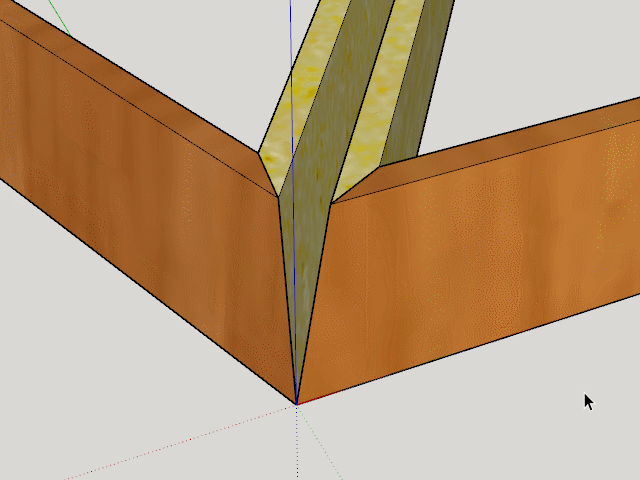

 wie kann ich die beiden Dreiecke in den Punkte 1 und 2 zusammenverbinden?
[Bild: Dreieck_1.jpg]

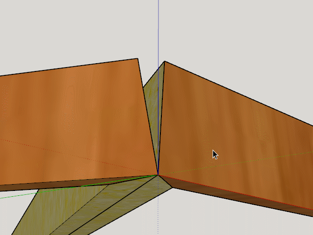

Ein möglicher Weg mit dem Linienwerkzeug und passenden Ableitungen...

Es geht um zwei Dreiecke, die entlang der Kante hochgeklappt werden und somit dann verbunden sein sollen(ohne die Dreiecke zu verändern).
So? (Drehen-Werkzeug)
Ja super! aber bei mir klappt es leider nicht, wie machst du das?
Durch diese Nutzung des Drehen-Werkzeugs:
- Zu drehendes Objekt auswählen
- Klick an einem Punkt der Drehachse (hier Endpunkt der Gruppe) und
- Maustaste gedrückt halten (!)
- Richtung der Drehachse mit der Maus suchen (hier entlang der Verbindungslinie)
- Maus loslassen
- Anfangspunkt der Drehung festlegen (hier Eckpunkt des zu drehenden Objektes)
- Drehung durchführen bis zur Ableitung des Zielpunktes (hier entsprechender Gegenpunkt des nicht gedrehten Objektes)
- Drehung beenden
