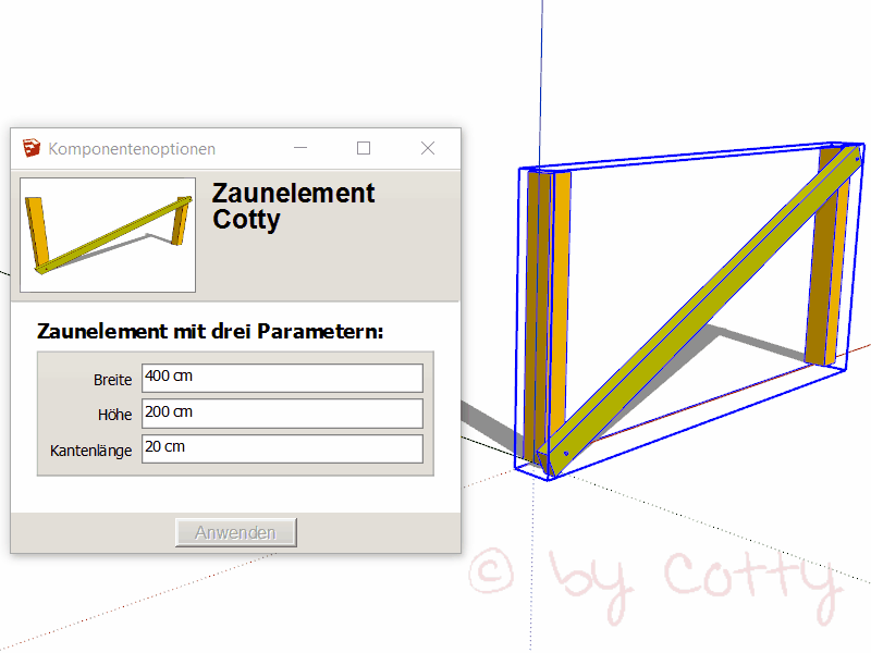

Hier ein Beispiel, dass ich erstellt habe, bevor ich deine Antwort gelesen habe...
(Die Latte müsste mit mehr Mathematik noch besser positioniert werden)
Klick für Animation:
.skp   dc_zaun.skp (Größe: 84,41 KB / Downloads: 250)

1000-Dank Scotty!!!,
genau so etwas brauche ich!
Jetzt muss ich noch ein bischen knobeln und herausbekommen wie Du das gemacht hast.
Es muss wohl mit der RotY zusammenhängen. Da muss ich mich jetzt einlesen.
Vielleicht hast Du auch dazu einen kleinen Link oder Anleitung zur Hand.
