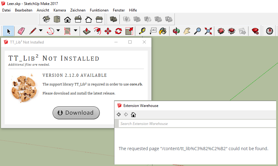

Download TT_Lib² geht nicht?
19.05.2019 - 08:43
Hallo Rolf,
versuchst Du den Download nur über diesen Hinweis - wie in Deinem Anhang gezeigt - downzuloaden? Hast Du es schon mal ganz normal versucht: Über Fenster > Extension Warehouse > oben in der Suche > TT_Lib eingeben. Dann sollte Dir die neueste Version angeboten werden. Falls ich Dir da nichts Neues vorschlage, kann Dir nur noch Norbert helfen. LG Peter
19.05.2019 - 14:29
wenn die Installation in SU per “Extension Warehouse“ nicht funktioniert, kann man das zugehörige RBZ auch händisch herunterladen und per “Fenster > Erweiterungs-Manager“ installieren.
Norbert |
