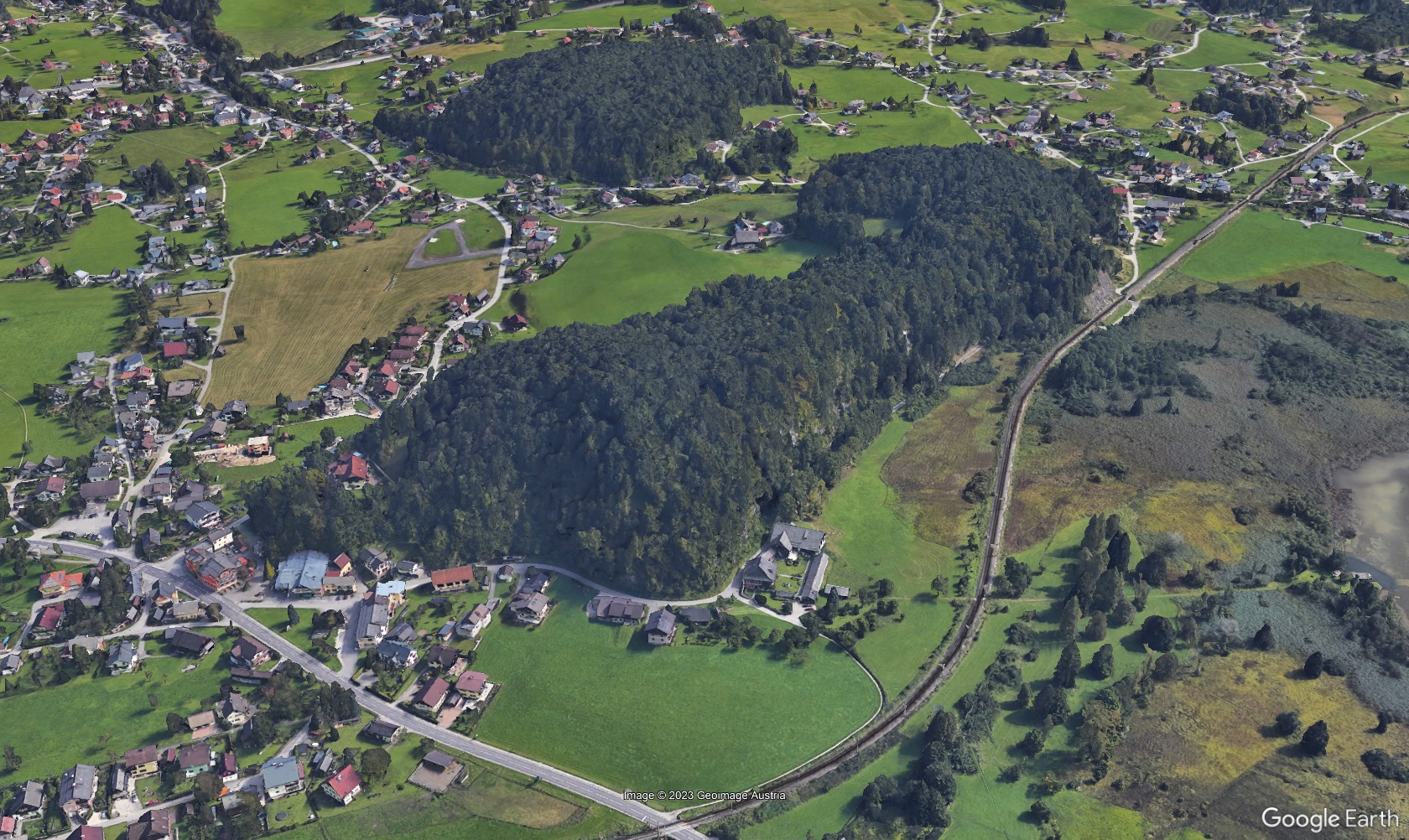

Jemand von Euch hatte ein Foto von importierten Rohdaten (aus Google Earth?) gepostet, ich suche schon lange mal nach einer detaillierten Anleitung, wie das richtig geht.
Insbesondere würde ich gerne Bergmassive und ähnliche Geländedaten aus Google Earth oder ähnlichen Quellen in SketchUp importieren, mit Geodaten importieren ist das ja sehr kleinteilig und mühsam, gibt's da alternative Quellen und Möglichkeiten?
Danke :-)

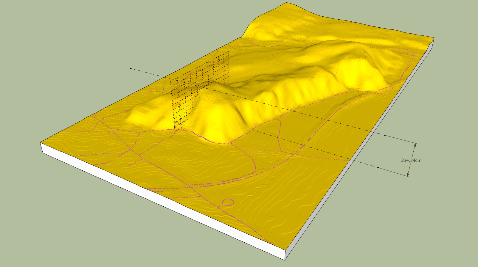

Was geht kann man am Vergleich GE-Screenshot und SU-Modell erkennen.
dazu bietet sich die Verwendung entsprechender Plugins/Erweiterungen an:
• PlaceMaker ($):
- Extension Warehouse
- Homepage
• Oob Terrain ($):
- Homepage
Dazu auch die Google Earth Lizenzbestimmungen insbesondere bez. der kommerziellen Verwendung und Weitergabe von Inhalten beachten.
