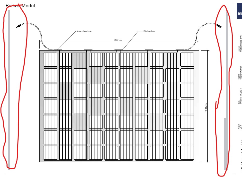

bin seit heute neu im Forum und habe eine Frage zu Darstellungsproblemen in Layout.
Die Übertragungen (oder Verlinkung) zwischen Sketchup und Layout haben bisher immer gut funktioniert.
Seit kurzem habe ich aber so graue Ränder, die ich weder in Sketchup noch in Layout sehe sondern nur beim Drucken zum Vorschein kommen.
Kann mir jemand sagen was das für ein Problem sein kann?
Habe dazu Screenshots von Sketchup, Layout und dem PDF angefügt.
Danke im Voraus.
lg Dieter
SketchUp
LayOut
PDF
Hallo Dieter
Erstellst du das PDF-Dokument als PDF-Export aus den Layout heraus oder via ein direktes Drucken (PDF-Drucker) aus Layout. Beim direkten Drucken aus Layout hat es bei mir auch schon Darstellungsprobleme gegeben. Seit ich Dokumente als PDF-Export erstelle, sind diese jeweils korrekt.
Viel Erfolg
Stefan
sieht das bei einem Druck auf einem physischen Drucker auch so aus?
Welcher Darstellungs-Modus ist in der Ablage "SketchUp-Modell" aktiviert ("Hybrid"/"Vektor"/"Raster")?
