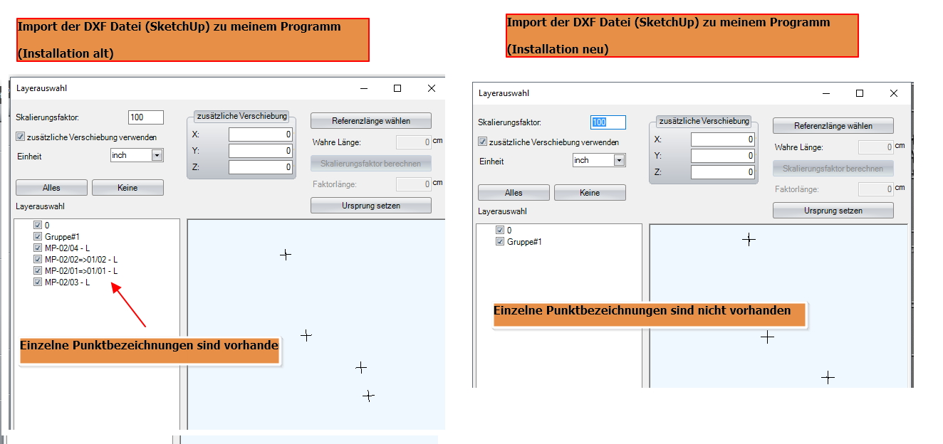

Seit der Neuinstallation werden die Punktnamen der Koordinaten bei Export nicht mehr weiter gegeben. Was könnte da nicht stimmen bzw. übersehe Ich da was

Anbei die txt und dxf Exportausgaben
(DXF alt win7 funktioniert)
(DXF neu Win10 funktioniert nicht)

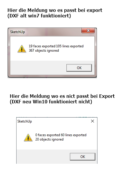

Was mir aufgefallen ist, das bei Export der Punkte verschiedene Meldungen kommen
Bitte könnten Sie mir da mal rüber schauen, Danke
.dxf   DXF alt win7.dxf (Größe: 126,16 KB / Downloads: 284)
.dxf   DXF neu Win10.dxf (Größe: 7,48 KB / Downloads: 287)

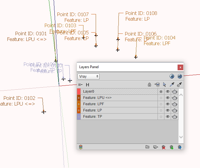

das "Total Station Point Importer" Plugin legt normalerweise die importierten Punkte-Bezeichner (5. Spalte Text-Datei) gruppiert auf jeweils einen eigenen Layer:
[Bild: TSIMAGE_full.jpg]

Das mit den Layer anzeige hat eigentlich davor auch nicht funktioniert, das war eigentlich egal da die Punktbezeichnungen trotzdem beim Export dann aufgelistet wurden
Ich verwende SketchUP 14 zuvor und jetzt, was Ich eigentlich gemacht habe ist der Umstieg von win7 auf win10

Das "Total Station Point Importer" Plugin benötigt lt. Autor "the following 5 pieces of point information in the following sequence":
Code:
PointID | Coord (N or E) | Coord (E or N) | Coord Z | Feature info
Dabei wird die Spalte "Feature info" für die Erstellung der Layer und ggf. Einfärbung der darauf befindlichen Elemente verwendet.
Die von dir importierten Daten beinhalten allerdings keine "Feature info" sodass die Erzeugung der Layer beim Import unterbleibt und diese also auch nicht exportiert werden. Ein Export von Layern ohne dass die betreffenden Layer vorhanden sind, halte ich für unwahrscheinlich.
Wenn man in deinen Daten die Beschreibung aus der "PointID" in die "Feature info" kopiert und die "PointID" als laufende Nummer verwendet, werden die Layer beim Import basierend auf der "Feature info" angelegt und können problemlos in das DWG/DXF-Format exportiert werden (s. Anlage).
Unabhängig davon würde ich bei den Koordinaten solche Werte wie "+ -0" generell vermeiden, eine Durchmischung von Ganzen ('Integer') und Fliesskomma-Zahlen ('Floating') besser ebenfalls (gab im Plugin schon mal einen diesbezüglichen Fehler).
