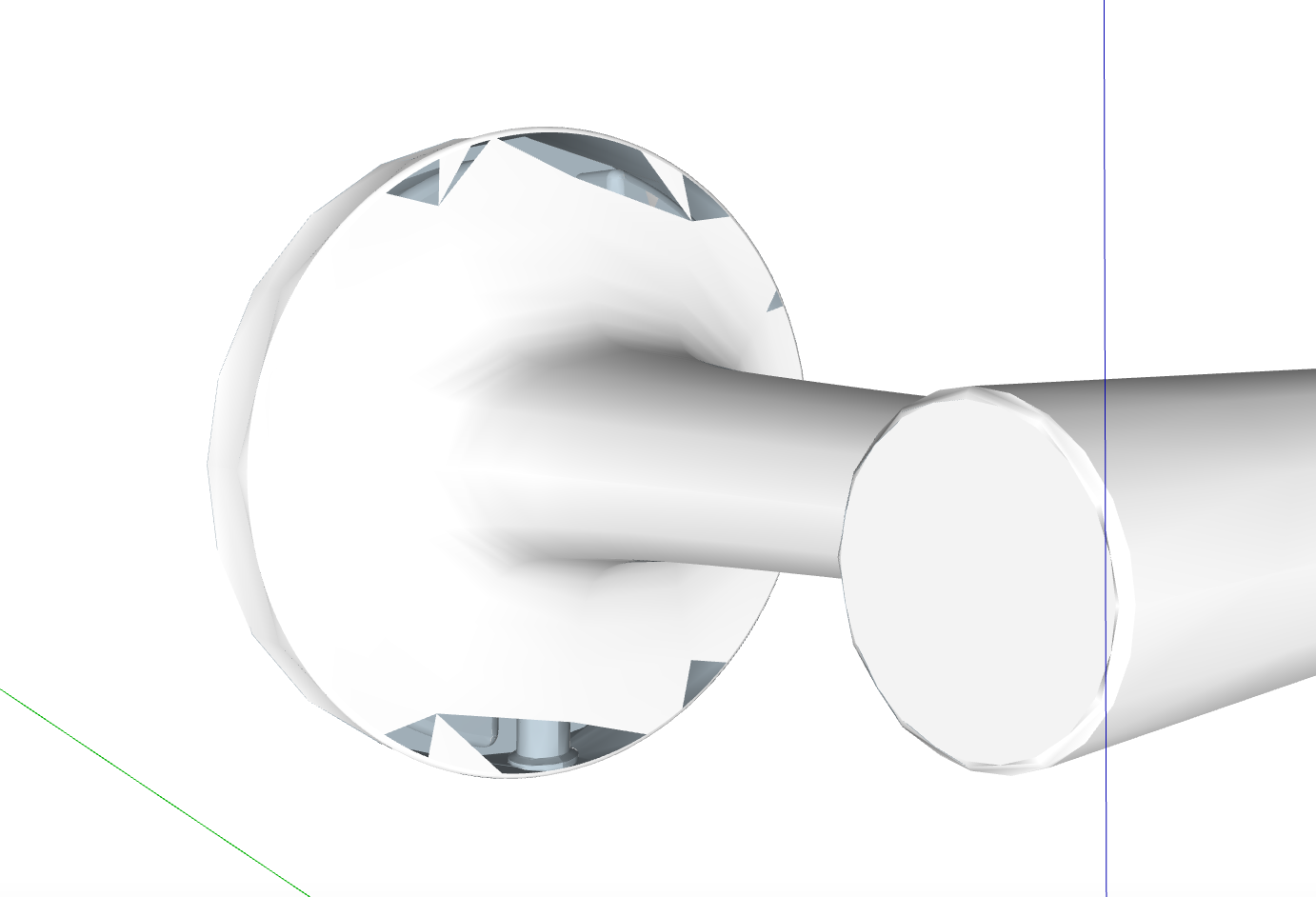

Ich habe ein dwg-file importiert mit folgendem Ergebnis:
- bei "Schattiert mit Texturen" sieht alles schwarz aus
- bei "Monochrom" sieht man, dass einige Flächen fehlen
ich bräuchte Tipps

Das "Schwarz" umfärben habe ich schon geschafft, indem ich das Aussehen des Materials geändert habe - richtig so?
Leider nur in "Standard" umwandelbar
hast du probiert, das Modell in einem größeren Maßstab zu importieren, fehlende Flächen sind oft ein Zeichen für zu kleine Geometrien.

Ich hab in den Optionen eine andere Maßeinheit, in diesem Fall Zoll statt mm genommen, das Objekt war dann über 4m groß, richtiges Maß etwa 175 mm, aber es hat sich nichts geändert.
Mit der Einheit "Fuß" hat es jetzt geklappt, es sind nun ganz kleine Fehler drinnen, die versuche ich händisch zu korrigieren
warum nicht Meter statt Millimeter, dann ist das Skalieren am Ende einfacher...
Ja, habe ich denn eh gemacht, weil ich den gleichen Gedanken gehabt habe. Danke nochmals für den Tipp
