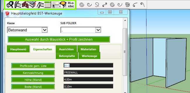

habe mir heute obiges Plugin gesaugt. Kann aber leider nicht mit arbeiten. Die Button wie auf der Webseite des Herstellers gezeigt sind bei mir so nicht vorhanden. Habe mir das Plugin einmal über "Ucation" direkt in meine SU Version gesaugt, bzw. dann alles Einträge im "Plugins Ordner" gelöscht und direkt die *.rbz Datei eingebunden. Jeweils habe ich nur die im Screen gezeigten Button. Da alles in englisch bin ich leider etwas unfähig das Plugin zu handhaben. Vielleicht kann mir jemand bei der Einarbeitung / Handhabung mit dem Plugin helfen.
trotzdem ich der Annahme war die version 1.9.7 herunter geladen zuhaben, zeigt mir meine Version 1.96 (2015.05.25) an ...

sicher ist der Plugin-Manager von Ucation ein starkes Tool. Ab und an streikt er aber bei mir bzw. ich mache etwas falsch. Egal, habe nun in etwa heraus wie das "Building Structure Tool " funktioniert. Mittlerweile existiert auch wieder ein neues Update mit Versions Nr: 2.0.1 dazu.
