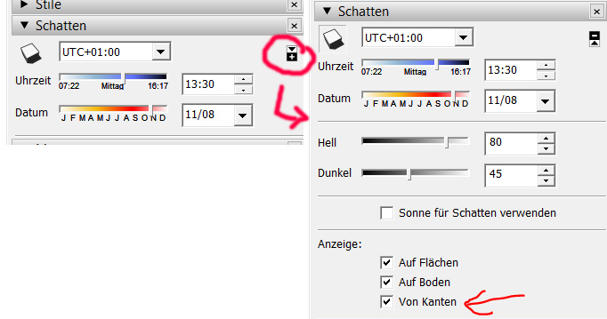

(20.06.2016 - 14:42)Enok schrieb: Schatten habe ich jetzt an zwei Stellen aktiviert, unter "Ansicht" und unter"Fenster".
"Fenster > Standard-Ablage > Schatten > Von Kanten"
(20.06.2016 - 14:42)Enok schrieb: Ja, aber ich muss doch eine Tageszeit respektive Sonnenstand (Einfluss auf Schattenwurf) auswählen können?
"Ansicht > Symbolleisten... > Schatten"
(20.06.2016 - 15:27)SketchUp schrieb: "Fenster > Standard-Ablage > Schatten > Von Kanten"
Das gibt es bei mir nicht. Ich habe die Version von 2014. Evtl. läuft unter 10.8.5 ja die von 2015 und es gibt dort diesen Menüpunkt. In der 2014 aber nicht.
(20.06.2016 - 15:27)SketchUp schrieb: "Ansicht > Symbolleisten... > Schatten"
Ja, da kann man Schatten ein- und ausstellen, mehr nicht. Schatten werfen in dem Falle nur Objkete, keine Linien (siehe oben).
Und es gibt auch kein weiteres Menü für Sonnenstand/Uhrzeit o.ä. Oder liegt das auch an der 2014er-Version?
Mit der Version 2014 hat es nicht zu tun.
(20.06.2016 - 15:43)Enok schrieb: Das gibt es bei mir nicht. Ich habe die Version von 2014.
ohne Angabe der verwendeten SketchUp-Version wird naturgemäss immer für die jeweils aktuelle Version (hier 2016) beschrieben:
"Fenster > Schatten > Von Kanten"
(20.06.2016 - 15:43)Enok schrieb: Ja, da kann man Schatten ein- und ausstellen, mehr nicht.
"Ansicht > Symbolleisten... > Schatten" sollte folgendes anzeigen:
[Bild: su-3000139-shadows-toolbar.png]
alternativ "Fenster > Schatten" verwenden.
SketchUp Make 2015 kann unter Mac OS X v10.8 'Mountain Lion' betrieben werden.
Vielen Dank euch!!! Ich installiere mal die 2015er-Version, denn eure Screenshots von "Schatten" unter "Stile" gibt es bei mir definitiv nicht. Es taucht kein Reiter "Schatten" im Stilefenster auf ....
Vielleicht muss ich mir evtl. ein anderes Programm suchen, denn es geht mir wirklich nur um die beschriebene kleine Aufgabe, die zu bewältigen ist. Ein (perfekt) gebogenes Rohr, das Schatten wirft.
LG
Enok
(20.06.2016 - 16:09)Enok schrieb: ... "Schatten" unter "Stile" gibt es bei mir definitiv nicht. Es taucht kein Reiter "Schatten" im Stilefenster auf ...
hatte ich doch oben bereits beschrieben, in der 2014er Version findet man den Schatten-Dialog inkl. der Kanten-Option noch unter "Fenster > Schatten". Die beschriebene Standard-Ablage wurden erst mit der SketchUp-Version 2016 eingeführt.
Nach zig mal ein- und ausklicken endlich gefunden! Sketchup hatte einige Fenster quasi hinter das Dock gelegt, warum auch immer. Jetzt habe ich Schatten!
